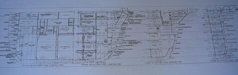

Om deel 6 aan te vatten.
In het dossier cn41.pdf, staan 16 tekeningen afgebeeld.
Na rekenen hoe de schaalverhouding van die tekeningen is, leert dat ze niet op die schaal worden weergegeven.
Foute weergave, door waarschijnlijk slecht ingescand of opgeslagen te zijn veroorzaakt.
Dat er een bijzit die zowel in lengte als in breedte niet overeen komt met andere.
Is in wezen een instinker voor personen die er naast kijken.
Zowel de dek tekeningen , als die van de spant doorsnee tekening schelen in schaal.
Dus ook hier is , meten , weten en een schaal berekening toepassen.
De dek tekeningen daar geld rekening houden in eerste instantie met de lengte gehaald uit zo een groot mogelijke hoeveelheid spant afstanden.
Hier van Sp 0 – 190 en van Sp 0 – 220.
Klaar is Kees, neen, nog niet halvelings. second platform is 7cm langer dan de rest. Hoe zit het dan met de breedte ervan, als de gehaalde lijnpunten van voorgaand dek helemaal niet kloppen.
Daarvoor moeten we gaan her berekenen de afstanden die te halen zijn op het typical section plan.
Onderstaand Links het deel wat boven het rechter dient te staan.
En aangezien de punten gehaald op het Hold plan, niet overeenstemmen met de Hold lijn op het dubbele bodem plan.
Valt er hier ook nog dik te rekenen door de schaal van de typical section spanten te herleiden naar de vastgezette schaal welke we houden voor het Flight Deck .
Je ziet, simpel is het niet. Maar gaan zal het.

Deel 7 , extra kort.
Gestaag vorderen we tot sp 120 en weten dat na sp 147 het achterste gedeelte van geen kant in de onderste dekken valt af te meten.
Vanaf sp 150 kunnen enkel de bovenste drie dekken in cijfers omgezet worden, de rest kan pas bij het samenstellen van het spant- en lijn plan.
Vermits die dek-lijnen niet op hun plaats zijn getekend, maar in schuinoplopende stand.
We gaan er dan ook even mee ophouden tot onze nieuwe update versie van viacad Pro aangekomen is.
Gisteren was ik aan het lezen in het oudere boek van Viacad, de welke ik heb aangeschaft samen met het oude cad progje (wat jaartjes geleden) .
Daarin stond dat er een mogelijkheid is om pdf files te importeren.
Ik dacht, dat zou toch maar eens moeten lukken. Al twijfel ik daar sterk aan.
CV41.Pdf moet dan opgedeeld worden en daar zijn we vandaag reeds in geslaagd .
Een Pdf split en merge progje blijkt vrij te downloaden. Dus in korte tijd gepiept.
We zullen nog heel wat lesjes Viacad mogen volgen, herhalen en bijstuderen om daaruit iets van een schip te toveren.
Maar ja, Rome is ook niet op een dag gebouwd.
Wat als men lagen gaat toepassen en iedere laag voorziet van zo een pdf dek, links en rechts een zijaanzicht er tegen.
Wel we zullen wel zien, maar das ook nog niet voor vandaag.
