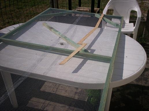

Even een vraagje, dat gaas, ben je niet bang voor scheuren enzo straks door het vervormen van het materiaal.
nee het is geen gaas maar staal draad
en dat scheurt niet
is zelfs moeilijk om er een gat in te krijgen
a dat bedoel je
wel dat zal de tijd uitmaken he
nu het is daar om dat er eerst geweven werd in het gaas alvorens te lijmen ik gebruik niet de papier mache werking
maar een werking die flinterdun is in vier lagen telkens overhoeks
en zowel twee lagen op de top als aan den onderkant
ook bestaat de gaas uit twee naastmekaar gelegde stroken die aan elkaar verwoven
zijn en die dan nog eens om de 5 centimeter vast gemaakt zijn aan het sterke frame
als je het begin van het frame bekijkt tot tot het klaar zijn van de papier lagen kun je zien hoe ik precies te werk ging
het is zeer sterk en zit als een koek aan mekaar vast
de lijm die ik er voor gebruik is bizon houtlijm
geen behang lijm
dit droogt te traag en is niet sterk en ondermijn de sterkte van het papier
hout lijm die ik gebruik doet net alles anders om
versterkt de papier vezel word keihard en hout alles netjes aan mekaar
en droogt veel sneller waardoor het werk dan ook weer rapper vordert
