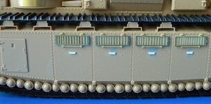

Nee, dat kan niet, want de rand eromheen en de uitsteeksels aan de onderkant moet ik laten zitten.
Maar het gaas van Voyager is wel mooier, ook op het motorhuis, dus die ga ik wel gebruiken.

Nou ja, het verschil is dat het inderdaad 'tralies' worden, terwijl het nu louvres zijn. Voyager zal er een reden voor hebben om dit te vervangen, maar het enige echte uitsluitsel krijg je door in de literatuur te bladeren.
Zwart papier is een mogelijkheid inderdaad.
Het ziet eruit als prachtige photo etch en persoonlijk zou ik het zeker gebruiken, maar als je je er niet prettig bij voelt of als het voor jou de moeite niet waard is, zou ik het vooral niet doen.
Ik denk dat die louvres niet erg realistisch zijn, als ik kijk naar deze foto:

Persoonlijk zie ik geen louvres.
Ik denk dat het misverstand ontstaan is door foto 3, waar er een Moiré-effect optreedt in de roostertjes wat er uitziet als lamellen.
Op de derde foto zijn ze wel (vaag, bij vergroting) te zien.
Maar ik moet dus ook de stangen onder de roosters moeten maken.

hmmmm als ik zo eens naar de bouwtekeningen kijkt denk ik dat je als je alleen het PE gaas gebruikt (B2) hetzelfde effect bereikt en waarschijnlijk zelfs nog correcter is dan Voyager het voor ogen heeft.
Zo dacht deze bouwer er ook over:
(Copyright Marco Leung, educational purposes only, pic will be removed upon first request)
Bouwinstructies zijn in het algemeen met een korreltje zout te nemen, maar bij gebrek aan beter zijn ze als referentie te gebruiken. Ik kan aan de foto's niet zien welke de beste optie is, dus Ron je zou best eens gelijk kunnen hebben. Dat zou een hoop werk uitsparen.
... en al helemaal gebruik ik normaal gesproken de bouwcreaties van andere modelbouwers niet als referentie. Maar de volgende foto toont wel iets interessants... deze bouwer vervangt de louvres van Meng door eigengemaakte louvres. Hmm.... waarom zou iemand die moeite nemen? Weet hij meer dan wij? Ook dit duidt erop dat Rons theorie wel eens zou kunnen kloppen.
Die heeft dat waarschijnlijk vervangen omdat de louvres van Meng helemaal dicht zitten. Ik ga nu ook zo'n toestand vervangen op mijn V-100 Commando, want anders moet je de openingen er zelf op schilderen. Doe je dat niet en je besluit om de roosters op het einde hier en daar met een lichte kleur over te spuiten, dan spuit je je zwart geschilderde openingen weer terug weg en je kan er dan niet meer bij.

Zou het geen optie kunnen zijn om aan de achterzijde een deel weg te schuren tot je openingen hebt?
Dan hoef je enkel het gaas te gebruiken en kan je toch binnen kijken, MET de louvers van de kit ;)
Ik ben nog een newby op modelbouw gebied maar daar heb ik nog weinig last van gehad eerlijk gezegd.
Wat Beyond aangeef kan ook natuurlijk, maar ik zie niet echt het nut ervan erin omdat er toch niets te zien is binnenin maar ik ben natuurlijk wel een luie bouwer die niets doe wat veel werk oplever en weinig resultaat geeft :)

Ten eerste, ik ga alleen het gaas gebruiken, daar de mogelijke verbetering miniem is.
