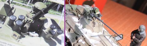

Dit ziet er nu wel heel realistisch uit, maar ik heb toch liefst dat de sneeuw vast ligt op het voertuig, anders kan hij er zo vanaf geblazen worden. Dit is dus met de airbrush schoon gespoten, waardoor de sneeuwhopen wel weer erg afgelijnd worden. Ik heb daarom het deel van de vlekken dat naar achter ligt, met P+ beschilderd en hier nog eens spaarzaam met het poeder gestrooid. Ook wilde ik met Tamiya witte verf wat bijspuiten, maar ik kreeg om een of andere reden een wat vervuilde nozzle die begon te spetteren. Normaal gezien is dit vervelend en wil je die zo snel mogelijk schoonmaken. Ik wilde van dit spettereffect gebruik maken om verse sneeuwvlokken over het diorama te verspreiden. Ik heb ze ook op de figuren gespoten, waardoor die tegelijk matter werden door een kleine hoeveelheid verf en vol met sneeuwvlokken geblazen werden. Misschien vindt niet iedereen dat attractief, maar ik vind het wel leuk zo, ik had het niet op een normale manier kunnen bereiken. Ik heb ook een antenne uit ijzerdraad gemaakt en die gun metal gespoten, plus een kabeltje aan het luik zoals op een van de volgende foto's. Er is net nog een laatste, doorschijnend laagje Still Water gelegd, dit moet nog uitharden waardoor je een witachtige kleur ziet. En nu hou ik het voorlopig bij de eindfoto's. Overmorgen lees je waarschijnlijk hoe het de BTR in de wedstrijd vergaan is.
[photo data-id="487442"]https://www.modelbrouwers.nl/media/cache/40/7e/407e6858fd3d298938d56c1ae0ac3cf8.jpg[/photo]
(Russian Ministry of Defense. BTR82A)

Voertuig ook geslaagd al vind ik de aangebrachte sneeuw niet overtuigen. De sneeuw spikkels vind ik echter wel wat hebben, ook op de figuren.
Leuk dat het haperen van de AB een bruikbaar effect oplevert :)
De actie van de voorste man met de sleepkabel overtuigd me niet.
