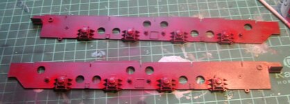

Inderdaad ben er redelijk goed vandoor gegaan maar de meeste onderdelen staan nog los.
Ik heb me er zo goed mogelijk op voorzien om me het zo makelijk mogelijk te maken tijdens het spuiten.
Hopelijk ga ik zo veel mogelijk af krijgen an het onderstel zodat ik mss dit jaar de onderzijde nog in het rood kan zetten.

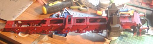

En nu het zwart opnieuw spuiten en we kunnen verder.

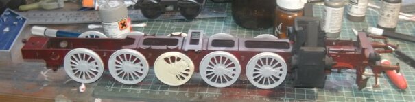

Nu werk gemaakt van de wielen.(deze staan nog los)
voor er verf op staat.

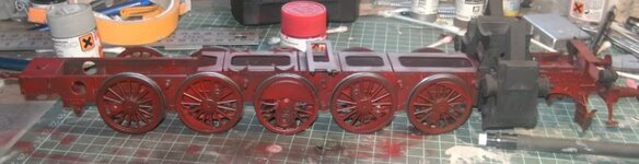

En met verf.
Knap geschilderd Mark, gaat een topper worden, ben benieuwd naar je collega bouwers hoever zij er voor staan ;)

De verf die ik gebruikt heb is van tamiya XF1 is mat zwart en X7 rood.
Ik heb eerst alles mat zwart gespoten en vervolgens het rood in dunne laagjes er over tot ik tevreden was van het resultaat.
Als ik nu geen zwarte onderlaag had gebruikt had het rood echt rood geweest.
Het zilver dat je op de loopvlakken ziet is geen verf maar gewoon aangebracht met een potlood.
Hopelijk hebben jullie wat aan deze uitleg en als er nog vragen zijn hoor ik ze graag komen
Het potlood dat ik heb gebruikt is voor te tekenen gewoon met de punt zachtjes over je vlak gaan en het staat er op.
Het best is wel dat je een zacht potlood gebruikt.
Anders bestaat de kans dat je je onderlaag verf er af gaat halen en je geen resultaat behaalt.
Ik heb er al eens over gevreven en het gaat er niet zo snel af.
Maar op de rode verf va tamiya lukte het me niet dus heb ik het gedaan op de mat zwarte ondergrond.

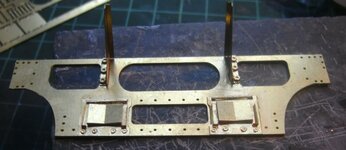

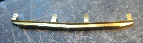

Maar goed hier de update met een beetje pe.
