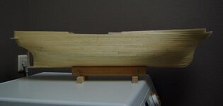

A
de romp ziet er goed uit
maar er gaat nog heel wat werk in kruipen voor je kan gaan schilderen.
ik denk dat de meeste gewoon een spuitbus gaan halen bij de bekende suppermarkten van mulitop . gewoon mat daar kan je dan later een vernislaag over spuiten.
Eerst bewerken met G4 tegen het scheuren van de romp.
Dan gewoon een primer erop zetten.
Een primer geschikt voor hout is altijd goed.
hallo, bedankt om te reageren, domme vraag misschien maar wat is G4 en waar koop je dat
Is geen domme vraag, ik ken het ook nog niet zolang.
Info van de fabrikant zelf.
Beschrijving:
1 component oplosmiddelhoudende PU-hars die reageert op de luchtvochtigheid. G4 is een beperkt UV-bestendige (vergeelt met de tijd), maar uiterst krasvaste, hoogglanzende vernis die bestand is tegen oplosmiddelen en chemicaliën. Wordt tevens als hechtings- en beschermlaag gebruikt.
Verkrijgbaar in 1 lt, 5 lt, 10 lt, 30 lt en 200 lt verpakkingen.
Toepassing:
Als primer voor alle koudhardende kunststoffen in het bijzonder voor polyesterlaminaten (uitgez. epoxy) en voor de meeste ondergronden zoals hout, beton, metaal en steen. Als verzegelingslaag op hout om de vochtigheid tegen te houden. Als bindmiddel voor mortels van kurk, zand of steen of als hoogglanzende vernis. Als verzegeling van schouwen zodat het roet er niet meer doorkomt. Hardt kleefvrij uit en verstevigt stuivende betonvloeren of vermolmd hout.
Verkrijgbaar bij de betere doe-het-zelf zaak in de buurt.
g4 kan je niet in de suppermarkt kopen hoor.
daar ga je op internet moeten gaan kijken waar er een dieler in je buurt zit want die zitten niet zo dik gezaait.
g4 ismooi spul maar voor een statis model is het wel niet echt nodig .
ik gebruik het zelf ook niet op statise modellen , enkel op rc . maar het kan natuurlijk geen kwaad . kost ook een 30 euro dacht ik voor een pot .
hallo J.P, wat ik doe is een laagje verdunde houtlijm met de borstel er over zetten dan terug schuren zeker, misschien hier en daar nog eens bij plamuren, als de romp dan klaar is zou ik gewone primer nemen(op basis van water ,droogt zeer snel) en een witte kleur .nadien kunt u de keuze maken welke verf u gaat gebruiken om de romp te schilderen,ik heb uiteindelijk Revell aqua color acryl gebruikt,dit zijn kleine potjes en niet te duur en geven een goed resultaat(de volgende kleuren: wit ,zwart, oker en zeegroen voor het onderschip ,nadien heb ik de romp met satin vernis gespoten.
tot zover,
grtz
Lus

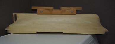

het is goed dat je tegen kritiek kunt maar ik vind niets om over te vitten![]()
ik hoop dat geen kritiek ook goed is.ziet er erg goed uit
