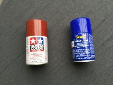

Wat ik mij afvraag, is wat voor verf er onder die tape zat. Is het Revell Aqua, dan verbaast het me niet, die verf zou aangetast geweest zijn door het rood erboven. De verf van Tamiya bevat producten die plastic kunnen oplossen, ik zou ze nooit over andere verfmerken heen gebruiken. In dit geval had ik ook TS voor het grijs genomen, er bestaan gelijkende kleuren voor. Ik heb TS verf nog niet weten loskomen door zulke tape, ik heb hem nu ook. Probeer ook meteen na het spuiten de masking al weg te trekken, als de verf nog nat is, en trek niet recht naar je toe maar laat de tape langs de romp glijden.

Dit is de verf die ik gebruikt heb

Verven van een model is een zeer complexe en moeilijke discipline. Hou het daarom in het begin zo simpel mogelijk.
Indien je voor een bepaalde verf gekozen hebt, blijf dan binnen dit merk en begin niet onmiddellijk verven te mengen. Kies je voor Tamiya, gebruik dan een primer en verdere verven van Tamiya. Kies je voor een ander merk (Vallejo, revell…) gebruik dan primer en verven van ditzelfde merk. Ook voor verdunning en zo blijf je in het begin best bij de producten (thinners) die de fabrikant aanbiedt.
Mengen van primers, verven, vernis en thinners doe je best wanneer je reeds enige ervaring hebt opgedaan. Zo kom je niet voor verrassingen te staan. Zelfs met bovenstaand advies zal alles misschien niet perfect verlopen doch je zal wel minder problemen ondervinden.
