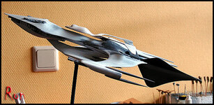

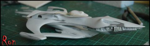

Het meeste schuurwerk is achter de rug, en om dat alleen te laten zien is ook niet spannend.
Op de foto`s zie je dat ik aan een kant nog wat ribben moet afschuren omdat deze vol zaten met resin en dus nieuwe heb moeten maken.
Ook zijn de wit metalen onderdelen schoon gemaakt ook zo`n fijn werkje :nowink:
De stuur hut ,om het maar een naampje te geven, zit er al gedeeltelijk opgelijmt.
Wat er nu nog gedaan moet worden is,
Het stuurhut gedeelte aan de achterzijde vast zetten en dan afwerken.
Nog twee vinnen achterop lijmen en afwerken.
Wit metalen delen nog glad afwerken en erop zetten en uiteraard verder afwerken.
Dus nog wat werk voor de boeg voordat hij in de verf kan maar ik hoop hiermee wel over een week of twee mee te kunnen beginnen.

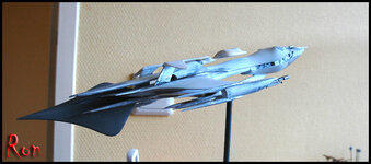

De laatste onderdelen zitten op de White Star, nu is het nog een kwestie van de naden dichtzetten en de boel nog eens goed nakijken of alles echt strak is en dan kan het feest gaan beginnen.
Inderdaad G., en nu met al die dingen erop gaat het ergens op lijken gelukkig want al dat geschuur werd ik ook niet echt vrolijk van want ik zag geen voortgang aan deze vogel.
Het spuitwerk word in elk geval een leuke uitdaging :)

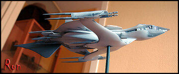

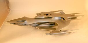

Eindelijk zit de basis kleur erop en kan het feest van de camouflage kleuren beginnen :)
De kleur is een mix van titanium zilver en zilver van Tamiya om een beetje in de buurt te komen van de film/serie versie.

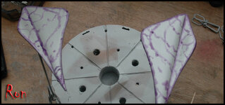

Yes... ik vind dat mijn proef op de staart vinnen goed is uitgepakt wat het camouflage patroon betreft :D
Ok het is niet 100% als het voorbeeld maar ik ben zeker gelukkig mee.
Werkwijze,
Eerst het patroon uitgezet met Maskol
Toen met vernis en een scheutje blauw erin de eerste lagen gespoten, zijn iets van 8 a 9 laagjes op gespoten
Toen met blauw en een klein beetje vernis het patroon verder uitgewerkt.
En als laatste een lichte laag Candy paars aangebracht.
Toen het uur van de waarheid, het Maskol verwijderen en zien hoe het er nu echt uit komt te zien want dat blijft toch wel een verrassing omdat je geen goede indruk kan krijgen hoe het patroon zich houd ten opzichte van de ondergrond/basis kleur.
Geslaagd dus 8)
