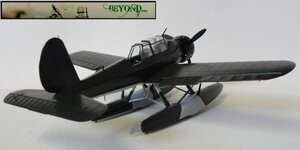

Zo, dan nu nog enkele foto's van de stand van zaken:

Ola ,hele verandering met een kleurtje ...goed op weg moatje ;)

zo, genoeg blablabla, hier de -foto- (sorry, belichting speelt parten bij het (niet) weergeven van de kleur :wub: )

Nee ik kan alleen maar zeggen dat het een prachtig resultaat is tot nu toe, met een knap staaltje scratch. Enige opmerking is dat de bandjes van de trailer en het vliegtuig in het algemeen een wat glossy verschijning is nog; wat het vliegtuig betreft zal dat voor de decals zijn neem ik aan en de bandjes zul je wel meenemen... maar goed, beter een keer teveel gewaarschuwd he.

Alsook voor de waarschuwing ivm de gloss, maar dit is inderdaad nog door de sol+.
Hier moet nog een laagje matte vernis overheen, maar daarmee ga ik wachten tot ik de ontbrekende decals heb ontvangen..
Banden moeten ook nog verder bewerkt worden, is momenteel een basislaagje ;)
