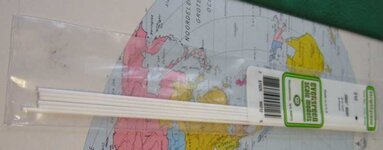

De benodigdheden:
Ik heb dan maar de dempers terug losgeprutst, het kleefstukje eraf geslepen en verlengt met een stukje ronde styreen van 2 mm (Evergreen).
Om deze nu terug in de wagen te krijgen, zonder teveel druk te zetten op de dempers , waardoor het extra aanhangsel zou kunnen afbreken, heb ik dan maar gaten geboord in de onderkant van deze zeepkist.
Nu kunnen de dempers vanaf de verkeerde kant gemonteerd worden. Daarna is het kwestie van de gaatjes te vullen, ze vast te lijmen en het teveel aan nieuw materiaal weg te slijpen aan de binnenkant van de wagen.
En nu maar hopen dat ze zeggen dat het goed is :k
