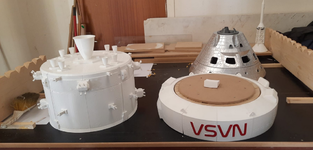

Ik zet deze in een nieuwe thread omdat de schaal een ander is dan onze Artemis raketten.
Deze is ondertussen ook bijna klaar, de Service module van de Orion capsule. Daar is 'een uurtje' werk en printtijd in gekropen...pff.
Grootste hap werd gedaan door Peter.
Diameter van deze module is 503mm (als ik me niet vergis).
Wow, dat ziet er echt wel super uit, dit ziet er al meer uit als een schaalmodel dan als een demonstratie model, of hoe je het ook zou kunnen noemen. Daarmee wil ik natuurlijk geen afbreuk doen aan de andere modellen die jullie hebben gemaakt voor het museum of de club zo je wilt. Maar het is toch van een totaal andere orde, is dit overigens nog steeds met een 0.8mm nozzle ?
De meeste onderdelen zijn geprint met een 0.4 nozzle, slechts enkele met een 0.5mm(mijn standaard tegenwoordig).
Bijna alle onderdelen van de SM werden geprint met de Prusa van Peter(0.4)
Alle onderdelen van de CM werden geprint door Steven(zoon, heeft ook een Prusa) met een 0.4mm nozzle. Enkele onderdelen van de CM werden geprint door StevenS, heeft ook een Prusa.
Het spuitwerk van de CM heb ik zelf voor mijn rekening genomen.
De Orion capsule heeft 3 onderdelen.
De command module : zilverkleurig
De Service module : wit
Er moet ook nog de 'escape unit' bijkomen. Die print ik binnen een paar dagen. Eerst een kleine herstelling uitvoeren aan die grote printer.
Die escape unit wordt er door middel van de 'jettison motors' afgeworpen. Dat gebeurd zodra de capsule veilig in de ruimte -buiten de dampkring- vliegt. Daardoor komt de capsule volledig vrij in de ruimte.
De 'Abort motors' daarentegen dienen om de complete capsule van SLS weg te sleuren indien er zich een onherstelbaar probleem voordoet met de raket. Bedoeling is om zowel crew als capsule te recupereren.
In ons geval (schaal 1:10) heeft de capsule een diameter van iets meer dan 500mm

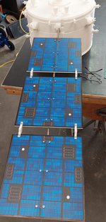

De zonnepanelen zijn in totaal 2.4m lang.
Als de escape-unit er bij komt, die we op een kleine afstand van de command module hangen, dan wordt het geheel iets meer dan 3m lang.
