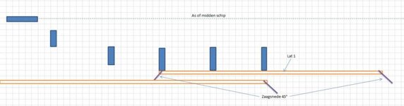

Goed, de verbinding dekzeeg – romp . Kan je op twee manieren. Een complete lat van voor tot achter, dan moet je wel elke spant inzagen. Of, je brengt ze na het zetten van de spanten tussen elke spantafstand aan (zie daarbij dat de tussenlatjes goed passen).
Had je de dek rondte van iedere spant afgewerkt tot op +/- 5cm naar de aslijn toe.
Je zit daar nog met een deel spant materiaal aan het +5cm deel dat vol is. Die een brug vormen naar je bouwplaat.
Om er voor te zorgen dat de romp snel van de bouwplaat kan gehaald worden als die is afgewerkt, dien je die steunen smaller en vooral niet op de volle overschot breedte van de spant te laten. De keuze van hoe breed ze maken, zie je zelf wel.
Smallere spanten, war de brug geen 4cm breed is, laat je zo. Alle bredere spanten ga je langst de beide zijden een brug maken.

Voor korte rondingen kan je de zelfde maat van breedte nemen als de dikte van het latje.
Later zie je wel of je er dan nog komt. Voor vlakke stukken kan je gaan tot 20mm.
Let echter op de normen en waarden zoals ze bij de scheepstimmerwerken in acht worden genomen.
Een plank lengte mag nooit korter zijn dan drie spant afstanden.
Ga je een plank vernieuwen, zorg er dan voor dat kopse kanten onder een hoek in elkaar gepast worden en vooral op een spant uitkomen.
Zijn deze gegevens in de modelbouw toe te passen? Ja ! Zo kan je met minimale lengtes hout ook nog wat stevigs in elkaar timmeren.
Stel je hebt een scheepstype met kiel waaraan de kielbalk een sleuf is ingewerkt waarin de huidplankjes vertrekken.
Ga niet zitten klooien met een volledige lengte latje. Maak er twee van en schuin de koppen van de twee af op 45°, zie wel dat ze op een spant uitkomen.
Echt, dit toepassen verkleint de stapel verloren hout. Alle hout wat niet langer meer is dan drie spantafstanden, brandhout !
Vorm eerst de breedte van een te benutten latje. Kijk eerst naar de kop nerf om van daaruit te bepalen hoe je de eerst zaag snee gaat nemen om te komen tot kort nerf latjes.
Schaaf die plank(je) eerst recht, van dikte. Waarna je de een derde zijde vlakschaafd.
Je bekomt een vlakke zijde geschaafd, twee smalle zijden geschaafd . De vierde zijde zaag je op dikte.
De gezaagde kant komt tegen de spanten aan.
Ga nooit bussels latjes in een keer aanmaken, anders bestaat nog altijd de kan dat er een deel kunnen weg gegooid worden.

Heel vaak en nog steeds gaan rompbouwers ervan uit dat latjes ook wel kop tegen kop aangebracht kunnen worden als ze een rechte zaag snee hebben. Dat is kiezen voor de minst goede oplossing. Net als bij de smalle rechte zijde een zaag snee toepassen.
Beplanking heeft bij de echte varende schepen regels. Waarom die dan ook niet in het klein gaan toepassen.
Kops koppelen van planken onder een hoek. Hoe dichter dat die bij 45° komt, des te groter word het lijmvlak.
Latlengtes, nooit korter dan 3 spantafstanden.
Let op de eind hoek van latten bij de verjong (smaller maken) delen.
Van lijmen, wel, watervaste houtlijm welke op een degelijke wijze word benut. Is voldoende om de romp deftig bij elkaar te houden. Velen zeggen, bij mij toch niet. Wel, als je witte hout lijm aanlengt, of het loopt bij aankoop al te snel uit de pot. Dan heb je later een slechtere verbinding.

Statische heeft het geen belang om latjes kops op 45° te gaan zagen.
Alhoewel het aangenamer is om vanuit het midden van het schip naar de rondingen toe een extra klem hoek te hebben.
Daarvoor dient men de latjes naar het voorschip met de 45°punt naar de buitenkant aan te brengen.
En naar het achterschip idem. Je hebt nu een klem punt waarachter de 45° hoek van het te buigen latje achter steekt en daardoor niet weg kan springen.
Maar, en daar zie ik dan een foutje dat nog gemaakt word. Het is eerst zaak om de kop aan voor en achter kiel eerst aan te maken en te vervolgen met het eerst buigen van het latje, voor je de 45° lengte van het latje gaat afschijven.
Wat bekomt men (indien je het degelijk uitvoert), een degelijke aansluitende lat aan de kiel zijde.
Door latjes op 45° te gaan zagen bekomt men een groter kopse verlijm oppervlakte.
Heeft men het latje een halve tot een hele millimeter langer gezaagd, zorgt de 45 kopse kant voor een nog betere dichting.
Tevens is het in lijn brengen van de latjes vergemakkelijkt .
