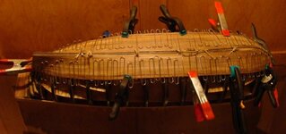

Ik schuur zo snel en zo vaak als mogelijk. door het schuren, met natte houtlijm, krijg je ook een sterke verlijming/binding. Kromtrekken is dan ook nauwelijks mogelijk. Vult ook de wachttijd want nieuw verlijmde planken kunnen mooi drogen terwijl je een ander stuk bijschuurt.
Heb toch al vele leuke klemtechnieken gezien op dit forum. Blijkbaar hou jij het bij klemmen. Mooi gezicht.
Ik ben een aanhanger van het KIS-principe: keep it simple. Voor dit schip met deze rompvorm, dit formaat en deze houtkwaliteit kan ik volstaan met klemmen en punaises. Alleen is er bij de laatste rijen planken geen ruimte meer voor klemmen. Dan gebruik ik de handigste uitvinding van de 20e eeuw: paperclips.

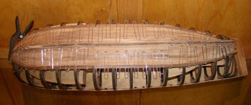

Ieder romp is weer anders, bij de Bounty zijn er "echte" spanten. Deze zijn te kwetsbaar voor punaises maar daar kun weer wel klemmetjes op zetten. Daar heb ik ook paperclips gebruikt.
Mijn eerste drie rompen waren een stuk kleiner, dan is er weinig ruimte voor klemmen. Daar heb ik dan ook spantouwen en spietjes gebruikt wat ik erg omslachtig vind. Heeft dan ook niet mijn voorkeur.
Voor de rest probeer ik ook zo snel mogelijk de latjes voor 95% goed aansluitend op de vorige te krijgen. Daarbij geef ik de voorkeur aan schrapen en probeer zo weinig mogelijk te schuren.
Het allebelangrijkste blijft: kies de methode die je zelf het prettigst vindt!

Yep. Ben het met je eens. Ik heb tot nu toe spanbanden gezien, gordijnrails, klemmen, punaises etc. Ik gebruik, al eerder gemeld, post elastieken en Mah Jongg blokjes :nowink:
Deze zet ik onder de elastieken om meer druk te krijgen op buigingen, dus voor tegen de spanten. Om de spanten tegen elkaar aan te drukken gebruik ik die blauwe klemmen die in mijn Yamato verslag te zien zijn.
De paperclips ken ik niet. Hoe? Foto?
Heb ik geprobeerd. Leverde te weinig druk op om de sterk gebogen, stugge notenhouten latjes van 2 mm dik op hun plaats te houden. En het opschuiven van die paperclips is minder werk dan punaises prikken.
Die klemmen op je bovenste foto heb ik ook (veel ...) maar kon ik hier niet gebruiken omdat een kant open is en dan heb je uiteraard geen houvast.
Voor ergere krommingen gebruik ik die Mah Jongg blokjes. Lego kan natuurlijk ook. De Yamato heeft niet echt erg gebogen krommingen en de planken zijn geen notenhout maar meer waaibomenhout, denk ik. Die zwarte klemmen zijn soms ideaal alleen die stomme oranje dingen floepen wel eens weg. Te zacht materiaal. Loodrecht gaat prima maar even schuin niet. Deze zijn handiger.

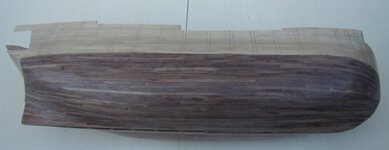

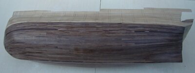

Het gat dat op de vorige foto's nog te zien was is nu voor de helft gedicht. Tenminste op deze foto's, in werkelijkheid ben ik al weer wat verder. Hier zijn er aan weerszijden nog 6 rijen plankjes te gaan.

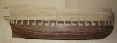

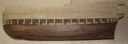

Na betere bestudering van de plannen blijkt dat de berghouten bij voor- en achtersteven toch verder gekromd omhoog lopen dan ik eerst dacht. Daarom heb ik het verjongingschema wat aangepast. Ook de eerste 4 gangen onder het laagste kanondek ga ik nu iets verjongen. Komt bij de boeg goed uit want daar had ik nog maar weinig ruimte over. Zo ziet het er nu uit:
Het verloop van de spanten heb ik ook al afgetekend. Later heb ik dat nodig voor het aftekenen van de geschutspoorten en nu kan ik de spanten nog zien ......
De kromming van de planken bij de achtersteven loopt ook lekker:
Bij de boeg zie je dat daar de 2e band al vol zit terwijl er nog 2 planken in zouden moeten. Dat komt door het aangepaste verjongingschema. Ook bij de achtersteven is dat het geval.

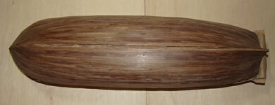

Voor degenen die het gisteren niet gezien hebben ....... en ook voor allen die het wel gezien hebben :).
De romp zit dicht! De bovenste 12 gangen notenhout moeten nog wel wat afgevlakt worden. Daar zitten nog wat bobbels in. Ook zit er bij de derde spant bij de boeg nog een iets te uitgesproken knik, hoewel je dat alleen bij een bepaalde lichtinval ziet .....
Dat halen we er nog wel uit. Verder gaat deze dame even de ijskast in, het wordt echt tijd om de Bounty te voltooien.

Het resultaat tot nu toe:

Had het gezien Jan :yup: en het zag er goed uit.
Wat die bobbels en knikje betreft....dat zijn maar details ;) komt wel goed.
Mooie basis om mee verder te werken, ik heb eerlijk gezegd de bobbels niet gezien.
