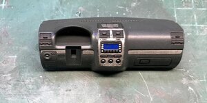

Het instrumenten paneel zit vol P.E. stukjes prachtig gesneden
Ook helemaal in hetzelfde grijs gespoten
De decal van de instrumenten viel in 4 a 5 stukjes niks meer mee aan te vangen
Nu heb ik plastic A4 mappen vol met decals en daar twee metertjes gevonden die gebruikt en het p.e. paneeltje erover gezet en alles leek origineel
