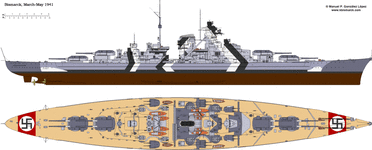

Nu is mijn vraag naar de ervaren botenbouwers toe: Hoe pak ik dit best aan? Ik heb zelf al een boot gebouwd(denk dat het ook schaal 1/700 was) maar ik ben niet meer zeker hoe ik te werk gegaan ben. Ik zou ook graag de Bismarck in deze uitvoering maken:

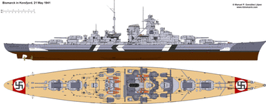

of eventueel deze:

Ik vind de eerste versie mooier Lucas....

Ik ook maar de 2de is gemakkelijker uit te voeren :p we zullen zien wat het geeft!
