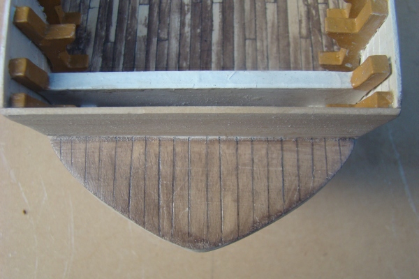

Afgelopen week ben ik bezig geweest met het beplanken van het dek. Corel had hier voor fineer strookjes 0,6 x 5 mm. De lengte van de strookjes zijn 10 cm. Het dek heb ik op maat gevijld omdat het iets te breed was. Het onderste dek heb ik opgeschuurd waar ik achteraf spijt van had. Dit dek laat ik zo omdat je nu de hout structuur ziet. Wat ik verder met het dek ga doen weet ik nog niet. Of met blanke lak, of er verweerd uit laten zien. Het laatste lijkt mij reëler alleen hoe ik dat moet doen weet ik niet. Misschien kan ik een tip van iemand krijgen. A.s weekend ga ik het laatste dek beplanken.
Heel mooi gemaakt Fred.
Over het algemeen hebben oude scheepsdekken eerder nog een grijsachtige kleur dan een houtkleur. Een gelakt dek kwam in die periode niet voor.
Maar uiteindelijk bepaal jij wat je gaat doen.

Dat is een mooi dek geworden, de planken liggen er strak in.
Ga je nog nagels nabootsen op de dekplanken? Op het onderdek zal dat niet gemakkelijk worden dan.
[Wat ik verder met het dek ga doen weet ik nog niet. Of met blanke lak, of er verweerd uit laten zien. Het laatste lijkt mij reëler alleen hoe ik dat moet doen weet ik niet. Misschien kan ik een tip van iemand krijgen. A.s weekend ga ik het laatste dek beplanken.
Cetabever heeft beitsen op waterbasis met een vergrijsde kleur. Als je het potje open doet schrik je je rot: helemaal grijs! Het droogt toch weer op tot een grijsachtige houtkleur, hoe meer lagen hoe donkerder.
Ik heb zelf voor mijn Victory "vergrijsd noten 0111" gebruikt. Ik weet zo niet meer welke kleuren er nog meer zijn, misschien zit er een bij die je mooier vindt.
Dit is het resultaat:
De vlekken op het grote dek waren niet zo bedoeld maar zijn veroorzaakt door lijmresten op het fineer waardoor de beits niet goed pakt. Op zich geeft dat wel weer een erg verweerd (lees geschuurd) uiterlijk.
Het luizenplechtje heeft wel het juiste resultaat. Ik meen me te herinneren 2 lagen ..... is verdorie al weer bijna een jaar geleden ......
Het geheel heb ik afgewerkt met matte meubellak van Traelyx. Deze lak is zo mat dat je zelfs niet kunt zien (alleen voelen) welk deel je wel en welk deel je nog niet behandeld hebt.

Nou Jan bedankt voor de tip. volgende week zal ik gaan kijken of ik de beits kan kopen. Ik wacht wel tot ik het andere dek bepankt heb.
Groeten Fred
