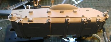

Heb me even bezig gehouden.
De bouten volgens trumpeter.
Vindt ze er persoonlijk wat rond uitzien.
Heb er andere geplaatst.
Nu de andere kant nog proberen te doen.
Tja ,een zeskante bout heeft dat ietsje meer dan een ronde tjoep die daar voor doorgaat.
Wel een mooi hoopje PE dat je er zal opplaatsen wat geagrandeerd een mooi resultaat zal opleveren ,afgaande op je vorige modellen.
