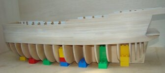

Indien u de romp nadien niet gaat schilderen, zouden de latjes in een stuk moeten doorlopen tot aan de achterkant.
Bij een soortgelijke romp heb ik de uiteinden van de latten in kokend water gelegd gedurende 10 minuten om de latten zo extreem te kunnen buigen zonder dat ze bartsen of breken. Met koper bekleding gaat men dat inderdaad niet zien, maar waar komt de waterlijn precies.
hoi jan als je de spanten gaat volgen ga je inderdaad heel veel moeten verjongen.
normaal lopen ze gewoon door tot aan het achtersteven. dit kun je tog ook makelijk meten jan met een lint meter.
en ik denk dat je dan bijna niets moet verjongen.

Wat de beplanking betreft: zo wil ik inderdaad uitkomen. Mijn bezorgdheid zit hem in het feit dat ik, anders dan jij, wel van beneden naar boven ga beplanken. We hopen maar dat ik dan ook goed uitkom.
JA, die achterstevens...,een eewig probleem:huh: en- toch- als de sentvormen uit de spanten redelijk stroken, dan kun je mits verjongen toch een redelijke resultaat bekomen. Men deed het in werkelijkheid, dus op model moet het ook kunnen.
De gangen zeer zorgvuldig en rustig stomen en plooien, stomen en plooien, eventueel nogmals stomen en plooien tot het gemakkelijk rust aan de spantovergangen.
Een tip, zet die gangen vast en laten drogen voor je ze definitief lijmt.

Dat ga ik zeker doen. Ik duld bij het verlijmen geen enkele spanning op de planken. Dat betekent wel dat ik maximaal 1 gang per dag kan doen, dus ben ik nog wel even bezig.
NB. Ik gebruik ook de "soldeerbout" bij het plooien. Bevalt me uitstekend, geen schroeiplekken zoals anderen melden
(behalve op mijn vingers dan :@).

Voor allen die meer van deze dame willen zien .... Zo ziet haar (scheeps)huid eruit zonder kleren ehhh :$: klemmen.
Het hout is nog niet behandeld. Op dit deel komt nog een laag grondverf en banen oker geel en "dull black". Later moeten er ook aan ieder zijde nog zo'n 50 geschutspoorten uitgesneden worden. Deze worden dan in rood oker uitgevoerd.
Bakboord
Stuurboord

Ook heb ik de (of is het het?) luizenplecht beplankt.
Ditmaal heb ik alleen hout zonder lijmresten gebeitst :dry: Zo had ik oorspronkelijk gedacht alle dekken uit te voeren (kleur vergrijsd noten).

Jan, die romp is zo glad dat je haar bijna met babyolie zou behandelen :) :).
Heel netjes gedaan. Heb je hier ook weer de technieken: "terug natmaken" en "verdund kneedbaar hout" gebruikt? ;)
niets op aan te merken, zo zacht als een babyhuidje
misschien heb ik er overheen gelezen, maar wat komt hieronder? ook hout, of ga je de rest met koper bekleden?
Mooi strak beplankt tot zover hoor Jan.
Wim, die babyolie laat ik maar achterwege. Ik ben bang dat anders de verf later niet meer blijft zitten :D
Die technieken heb ik inderdaad hier volop gebruikt. Een paar uur voor de foto's voelde haar huidje nog aan als grof schuurpapier :( Ik heb wel veel moeite moeten doen om mijn voorraad Gupa kneedbaar hout aan te vullen. Bij de bouwmarkten Praxis, Gamma en Karwei is het uit de schappen verdwenen. Alleen de Bouwhof had het nog volop. Maar die hebben dan ook bijna alles, en vooral hoge prijzen :tongue:
Dank je Mark. net als jij bij de SJN heb ik sterk de neiging om met mijn vingers over het huidje te strijken :laugh:.
Ik ben van plan om het onderste deel met koper te gaan bekleden. Ik ben er alleen nog niet uit hoe. Dure plaatjes kopen (de gemakkelijke weg) of een van de alternatieven uit de forums toepassen. Dat is voor mij de moeilijke weg, hout bewerken vind ik leuk maar ik heb niets met metaal. Maar eerst ga ik hier de bekende 2 mm notenlatjes van AL aanbrengen net alsof er geen koper op komt. Dan kan ik later nog alle kanten op.
