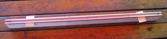

Beloofde foto van gereedschap om bolling in het zeil te snijden
Oude gordijn roede in het midden met een schroef op een rechte plank ( 60 cm ) bevestigd.
Wanneer er tussen de roede en de plank een plaatje word geschoven gaat de roede buigen, door de dikte en de afstand van het plaatje te veranderen, wijzigd de buiging van de roede.
Dit VB plaatje 1.8 mm dik 200 mm uit het midden, op de roede word een dubbelzijdig plakband gekleeft, hierop komt de zeilbaan waar we in het midden 1.8 mm extra doek in willen.
Als we de plaatjes verwijderen veert de roede terug recht en de zeilbaan zal in het midden lichtjes bollen.
Op de zeilbaan komt een dubbelzijdige plakband en hierop komt de volgende zeilbaan met een rechte zijde.
De 2 zeilbanen kleven nu aan elkaar en worden samen van het gereedschap verwijderd, de lijmresten aan de onderzijde voorzichtig verwijderen en de 2 banen aan elkaar stikken.
Dit kan voor iedere baan herhaald worden.
De volledige uitleg op de link van Claudio Diolaiti met stap voor stap foto's

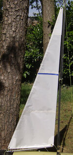

De gelijmde en gestikte top versterking, hier is duidelijk te zien dat het achterlijk nog moet bijgesneden worden
Een trimlijn gelijmd, altijd in een contrasterende kleur dit om de bolling van het zeil van op een afstand te kunnen beoordelen
Onderlijk met een trimlijn om de bolling in het onderste deel van het zeil te regelen, versterkte hals en schoothoek

De doorlopende zeillatten drukken de ingesneden bolling in het GZ ook zonder wind
Topplankje gemonteert
Steunplaatjes met schroefje door de doorlopende zeillatten dienen als eindstuk .
En zo ziet een GZ van 0.76 m² er uit , voorlijk lengte 197 cm onderlijk 55 cm
