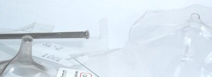

Dan was de lens aan de beurt.
Het Bronco-gedrocht op een vijltje gelijmd zodat het kon dienen als master.
Een dun transparant blad verwarmd boven een vuurtje (niet te bruusk, heel voorzichtig), zodat dit week werd.
Mijn dochter erbij gehaald om het vijltje met opgelijmde master vast te houden en het zachte sheet eroverheen getrokken. Meerdere exemplaren.
Met een scalpel de lensjes losgesneden en zachtjes over een schuurpapiertje gewreven om de cirkelvorm mooi gelijkmatig af te vlakken.
Hier zie je de vijl met de vorm die ik nodig had, een getrokken stuk transparant mét en eentje waarvan de lens werd afgesneden.
