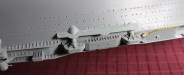

Bedankt aan alle volgers! Het laatste grote stuk van de barbettes is nu geplaatst en dat betekent dat we het schip nu niet meer ondersteboven laten liggen. Nu gaan we even over naar het eiland.

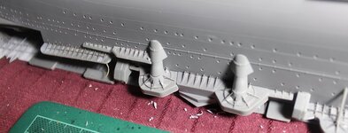

Wat kon er dan nog allemaal op gezeten hebben, vraag je je misschien af? Zo waren er nog 32 stukjes voor een raketlanceerplatform dat vooraan moest komen. De nummering van deze stukjes was fout, want ze staan symmetrisch opgesteld en dan weet je dat de diagonale en zijwaartse stukjes identiek moeten zijn. Het is dan een kwestie van nummertjes verplaatsen.
Dit platform moest je voorzien van 4 verschillende poten.

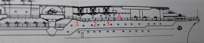

Nu is er een probleem met de authenticiteit van dat aantal poten en daarmee het aantal raketlanceerders die daar op staan. Dit is de opstelling zoals Fujimi voorziet, met vier lanceerders en verder niets. Ik heb ook het navigatielicht aan deze kant verwijderd omdat het recht achter zo'n lanceerder zou komen. Let ook op het kleine platform achter ons lanceerplatform. Ook onze loopbrug onder het platform kon nog net blijven zitten, al zou ik er niet graag over lopen want je moet gevaarlijk over de diepte heen buigen om langs de vierde poot te lopen. Maar dat soort problemen kom je wel vaker tegen bij carriermodellen, dat was bij de Princeton net zo.

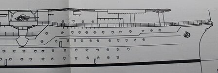

We zien dat in Gakken 13 dezelfde vierdubbele opstelling gevolgd wordt. Ook het kleine platformpje vind je terug. Maar hier is er opeens een derde platform onder het eerste, met een deur in de romp. Die deur heb ik op het model ook, maar zo'n groot platform is er niet. Er is ook een kleine barbette met een stuk vuurleiding (A).
Nemen we er Morskie Monografie bij, dan is daar nog een andere situatie te zien. Dit is Zuikaku in 1944:
Hier zijn maar drie lanceerders en pilaren voorzien, verdeeld over dezelfde lengte. De kleine barbette is er ook. Het achterste platformpje ontbreekt hier wel en er is ook geen extra platform onder de lanceerders, al zit er wel een deur. Ik wilde het ook nog eens vergelijken met Shokaku in 1941, wat volgens mij ook overeenkomt met Zuikaku in die tijd:

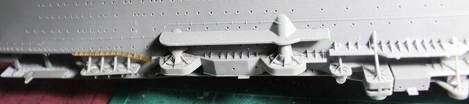

Hier is het kleine platformpje achter er nog, en het navigatielicht. Ik besloot om toch maar de vier lanceerders te voorzien, in het geval ze er goed in passen (want het wordt een aftermarket-kit van Veteran). Maar ik ga wel proberen de vuurleiding nog te plaatsen.
Dan de rest van de ondersteuningsdriehoekjes. Eerst de platformen van het eiland:

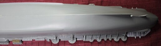

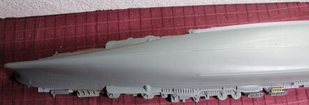

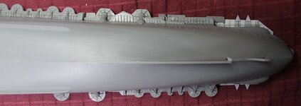

En dan konden ook de helften van de romp nog gedaan worden, A1 en A2, al zijn er hiervoor geen instructies. Je moet dus zelf uitzoeken welke driehoeken waar moeten komen. Gelukkig staan ze in de juiste volgorde in het fret. Ik vind het wel raar dat er een stuk van zo'n honderd meter van het vliegdek is dat geen driehoekjes gekregen heeft.
Als we de romp nu van onder af bekijken, heb je het volgende overzicht:

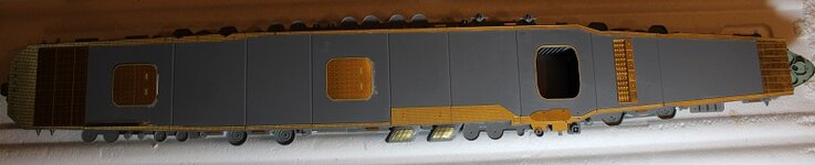

Het aantal PE velletjes begint te minderen, want ik heb er vandaag ook eentje bijna leeg gemaakt.
Dit PE-vel bevat alle anti-slipplaten die aan de rand van het dek moeten zitten. Er zat al een dergelijke textuur op het plastic dek, maar dat was er enkele pagina's geleden afgeschraapt omdat het houten dek 0,20mm hoger komt te liggen. Het eiland heb ik nu opgeborgen in de Trumpeter vitrine waar ook Princeton's detailonderdelen in bewaard werden, nadat al het mogelijke PE er op aangebracht was.
Ik had de radarantenne al geplaatst toen bleek dat er in die kooi nog een geplooide antenne moest zitten. Gelukkig ging het deksel van de kooi nog open. Ik heb ook een paar kleine stukjes Evergreen aangebracht zodat de ramen van de brug niet meer uitsteken achteraan. Er is een laddertje gesneuveld, maar dat kon vervangen worden omdat er ook een laddertje binnen in de toren gestopt wordt, wat je normaal gezien niet meer terugvindt als je alle deuren gesloten laat. Het enige wat er naar mijn mening nog ontbreekt is een vervangstuk voor de venturi, de spoiler vooraan de brug om de wind af te leiden van de voorruit. Ook zou ik nog graag een aantal buizen onder de platformen plakken, zoals die te zien zijn op foto's, maar dat zouden dan heel dunne metaaldraadjes worden.
Op naar de anti-slipplaten dus:
Ik raad iedereen die PE van deze grootte-orde moet gaan plakken, af om dit met secondelijm te doen. Voor de voorste plaat had ik dit geprobeerd, maar ondanks een redelijk goede poging kleefde de plaat net een halve millimeter teveel naar bakboord. Dat lijkt niet veel, maar daardoor ziet de dekrand van een millimeter breed er aan die kant plots veel smaller uit dan aan stuurboord. Ik kreeg de plaat er onbeschadigd terug af en heb wat lijm verwijderd, maar ook een tweede poging liep verkeerd. Daarbij had ik er al wel op gelet niet meteen aan te drukken, dus alles kwam er ook weer goed terug af, maar nu heb ik er toch een kwartier over gedaan om de lijm terug te verwijderen met een schaafmes. Toen besloot ik om dit met contactlijm te doen, waarmee je nog een hele tijd kan schuiven voor het vastzit. Nu moet er alleen wat lijm van onder de kanten uit geschraapt worden, want dit smeert iets dikker dan secondelijm.

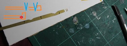

Al vroeg in de bouwstap bleek dat de stukken dekrand soms iets te lang ontworpen waren. Ik heb in het schema links de oplossing uitgebeeld. De platen hebben een dikkere rand die dus niet weggesneden kan worden. Daarom moet er materiaal van tussen de rand en de plaat weggehaald worden en dan kan de rand er terug op gezet worden.
Hier is het kleine stukje eerst gekleefd en is dan de verkorte rand toegevoegd, zodat alles mooi aansluit op de plastic dekrand.

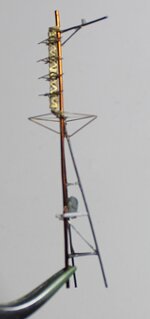

Dit zijn de onderdelen die gebruikt worden om de vier draadantennemasten mee te maken. Dit is uiteraard een klusje voor de plooitafel.
Ik heb de uitstekende helft van de antennemast vervangen door een stukje staaldraad. Het PE was voorzien van openingen om dit te plaatsen.
Ik heb eerst de dwarsliggers nagemaakt van de Fujimi stukjes, dus 10 millimeter. Ik heb ze in de richting van de afwijkende zijde van het "kraaienest" gekleefd.
Achteraf bekeken is de verhouding van de dwarsligger tot de antenne veel kleiner. Op deze tekening uit Osprey wat lastig te zien maar de richting van de afwijkende kant van de antennes is niet zijwaarts maar in de lengte van het schip.
Daarom zijn de staafjes ingekort en opnieuw geplaatst maar dan 90 graden gedraaid.
Fujimi lag weer in de knoop met zijn benamingen voor PE-onderdeeltjes, je moet dus niet op fret B maar fret A zijn. Het bleek dat ik al een stukje van de ladder had gebruikt die je op deze antennes moet kleven. Fujimi is ook helemaal niet zo vrijgevig met zijn laddertjes, dus moest ik naar de sparebox. Ik had ladders van de WEM Independence-set.
Helaas waren deze ladders tweemaal zo breed als de Japanse. Daarom moest ik ze in een H-vorm plooien om overeen te komen in breedte. Bijkomend voordeel is dat deze ladders zo in een keer vastgelijmd kunnen worden zonder afstandhouder. Het plooiwerk is natuurlijk een precisie-operatie.
De ladders zitten er maar de foto wilde niet goed mee. Een van de vier antennes heeft de vervangladder gekregen.
Deze antenne komt op de grote mast. Er zitten 8 stukjes in verwerkt.
Ik ga deze mast eerst opbouwen uit de doos en dan ga ik hem helemaal vervangen uit metaal, want het ziet er weer iets overscale uit qua dikte.

Bedankt voor de aansporingen! Daarom gaan we nog wat verder door met de basisstructuur van de mast: afgaande op een foto uit het boek koos ik voor koperdraad van 0,6mm als vervanging van de mast. Het zoeklicht kon er zo in geplaatst worden.
Nu kon de antenne geplaatst worden. Gelukkig was er ook een stukje PE om het kraaienest mee te maken.
Van bovenaf bekeken staat alles mooi evenwijdig.
De bovenste ra is afgeleid van een nieuwer vliegdekschip, Junyo. De Zuikaku had namelijk een keer een beschadigde mast en toen is die anders terug opgebouwd, met een V-vormige ra.

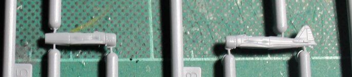

Nu nog een korte vergelijking van de Hasegawa vliegtuigenset voor late war vliegtuigen met wat er in de Fujimi set zit. Het valt vooral op dat de Hasegawa's meer paneellijnen hebben. Ik vond wel op de vroege Zero-romp wat sinkmarks.
Alles past heel mooi in elkaar, al weet ik niet of de staartvlakken correct geplaatst zijn. Die heb ik wat door elkaar gehaald en ik zag geen verschil meer in de onder- en bovenkant.
