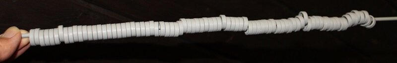

Hier zouden zo'n 82 wieltjes moeten liggen: 64 baanwielen, 8 idlers, 4 sprockets en 6 dubbele rollers.
Als je alle banden naast elkaar legt, krijg je een hele satéstok.

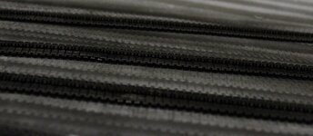

Hier worden de tracks een voor een afgeplakt en gespoten, ik heb de tape telkens hergebruikt voor vier opeenvolgende tracks. Het was net te breed voor de standaard Tamiyatape, dus zijn er drie strips van 2 mm over elkaar gekleefd.
Het spuiten met een mengsel van Tamiya Chrome Silver en Gun Metal ging erg lastig. Deze verf is iets te groot van korrel en gaat moeizaam door een 0,20 nozzle. Ik ben er niet rouwig om dat deze tracks nu helemaal geschilderd zijn.

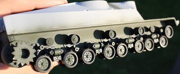

Omdat het onderstel afgeplakt gaat worden om de test van de tank te kunnen bouwen en spuiten, moet dat gedeelte nu eerst afgewerkt worden. Alle wielen zijn nu geschilderd en geplaatst, min eentje die afbrak en teruggezet moet worden. Het rubber is met een penseel geschilderd.
Ook al is slechts een klein gedeelte zichtbaar achteraf, toch gaat het onderstel ook in de groene wash.
Na het afwassen met white spirit krijg je dan dit effect.
Nu gaan we nog een beetje met roest en vet aan de slag.

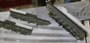

Hopelijk vroegen jullie je al af waar de Super Heavy Tank naartoe gerold was. Er is in twee maand niks meer mee gebeurd omdat ik vond dat het uitlijnen van de toegevoegde tracks niet goed uitdraaide. Als de buitenste stukken er tegen gezet werden, dan wezen de buitenste rijen met bogies naar mekaar toe. Ergens was het veranderen van de hoek en het afzagen van de schuine pantserplaten dus niet helemaal correct. Ik had al een paar maanden een ideetje in mijn hoofd dat ik wilde uitwerken, vanmorgen kwam dat er toch eens uit.
De twee buitenste stukken moesten zo opgesteld kunnen worden, dat de wielen ten opzichte van elkaar zeker evenwijdig bleven. Twee metalen rechte hoeken zouden daarvoor zorgen. Een van de twee heb ik met slechts een schroef vastgemaakt, zodat de evenwijdigheid nog kon bijgeregeld worden. De afstand tussen de twee stukken moest 13 cm blijven.
De stukken moesten er ook aan vastgemaakt kunnen worden zonder daar sporen van over te houden. Ik heb een combinatie van Maskol en Tamiyatape gebruikt.
De afstand tussen de bogies werd voor en achteraan gelijk gemaakt door de rechte hoek te draaien.

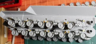

Ik heb me eerst eens beziggehouden met de PE sprocketverbindingen van Voyager, zodat de sprockets al in de tank bevestigd konden worden. Dit kan nog achteraf gespoten worden want de sprocket blijft draaibaar. In totaal zie je hier twee keer acht lagen PE op elkaar, daarom de klemmen om zoveel mogelijk eventuele luchtbellen tussen de lijm te elimineren.
Dan heb ik de twee trackhelften er toch al maar tegen gelijmd, ik zou daarna dan wel zien waar de afwijkingen zouden optreden. Ik heb me in eerste instantie geconcentreerd op het uitlijnen van de schuine pantserplaten op de hull. Bij het samenlijmen van de uitstekende fenders waren er kieren aan de basis waar het schuine pantser begint. Bovenaan de rechtse fender heb ik een insnijding gemaakt vlak langs de hull om deze kier weg te kunnen duwen, maar daardoor stond de binnenkant wel ongeveer een graad scheef naar binnen toe. Dit oplossen zou later wel lukken.
Nu kwam het lastige deel om de naar elkaar toe lopende rijen wielen terug evenwijdig te maken. Er was een afwijking van twee millimeter in de tussenafstand van de rijen tussen de voor- en de achterkant van de tank. Toch was er aan de bovenkant geen verschil in breedte, de afwijking moest dus zitten in de buitenste, door schratchen opnieuw samengestelde plaat die vooraan schuiner stond. Daardoor volgden de wielen die daar aan vast zaten die afwijking. Dit kon ik dus tegengaan door die plaat en de hull uiteen te duwen. Er zaten vijf verbindingen tussen, de voorste daarvan wilde ik een millimeter verbreden. Daarom moesten de voorste wielen losgemaakt worden, daarbij brak ook nog eens een bogie.
Daarvoor moesten die verbindingen wel geperforeerd worden, want ze bestonden uit teveel stukjes om grote krachten op te kunnen vangen. Er moest een metalen as van 1,5mm diameter door kunnen.
De as moest dus ergens door het zijpantser, ik heb dan maar het slot in de zijkant uitgeboord waar die as echt zat. Daar zat een merkteken zoals een afdruk van een kruiskopschroevendraaier, dat moet nog terug gereconstrueerd worden. Aan de binnenkant van de fender hoeft geen gat te komen.
De twee "kerstboomvoeten" worden terug op hun plek gekleefd met de as als dry-fit. De as komt uit een wekkertje met een pallenwiel er op.
Hier zijn ook de 2 PE-stukjes en het midden van de stut, bestaande uit 2 "rollers" en een stuk sprue uit een andere doos dat al olijfgroen was, doorboord. Nu is deze verbinding sterk genoeg om de wielen uiteen te drukken.
Ook aan de andere kant wordt dit herhaald. Er zit nu nog altijd wel een millimeter verschil op, maar dit krijg ik vast niet beter en je ziet het ook alleen als je de tank op zijn kop draait.

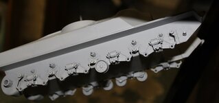

Wat nog wel opvalt, is dat de twee fenders nu afhangen naar buiten toe. Dit is niet het geval bij de echte tank en het moest dus gecorrigeerd worden. Het zou niet helpen om de twee buitenste helften terug af te splitsen en onder de juiste hoek te zetten, want dan zou er een V-groef van boven in de fenders zitten en de binnenste helft zou scheef blijven.
Ook nu was de oplossing vrij drastisch, want de zaag moest nu in de binnenkant van de fenders gezet worden. Om de wielen aan de binnenkant niet te beschadigen met de microzaag, werd hiervoor een snijschijfje gebruikt.
Nu de hele binnenkant van de fenders bovenaan los zit, kan het bovenvlak van de twee helften als een geheel ingedrukt worden. De hoek moet aan beide kanten maar een beetje veranderen en er kan terug een stevige verbinding gelijmd worden.
Het resultaat is dat de voorkant van de tank nu perfect recht ligt. Meer naar achteren zal er wel een kleine afwijking blijven maar omdat dit in een punt dichtloopt is het niet op het oog zichtbaar. Het zal ook perfect dichtgeplamuurd en geschuurd kunnen worden, want de naad ligt dicht bij de rand van de fenders.
Er is nog wel een correctie nodig aan de afgezaagde voorkant van de fenders. Dat zal weinig problemen opleveren. Misschien kan er dan nu aan de detaillering van de tank begonnen worden!
