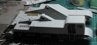

Bedankt aan wie dit volgt. Vandaag is de cabine van de Kondensator gebouwd.
Eerst zijn de fenders op de hull gelijmd. Ik heb even overwogen om de spatborden vooraan te vervangen in metaalfolie, want op foto's ziet dit er bij het ene bewaarde museumexemplaar toch wat verfomfaaid uit. De constructie is door de verstevigingsribben toch wat te moeilijk om te scratchen. Voor deze ribben is er ook aan de onderkant een negatief voorzien, al is de dikte van de plaat groter dan die van de rib. Daarom zijn ze aan de afgeschuinde randen wat dunner geschuurd. Ook moesten er al een paar details verdwijnen om dit later te kunnen vervangen door de Voyagerset. Je ziet hier dat er wat overtuiging nodig is om beide uiteinden tegen de hull aan te zetten, het plastic is dun genoeg dat het plooit op de vouwlijn.
De cabine is uit twee stukken en een deurtje opgebouwd. Het kleine stuk past niet 100 procent in het grote, de klemmen moeten de naad zo klein mogelijk houden. Ook de getoonde scharnieren moeten wijken voor PE.
De bedieningshendels voor de aandrijving en de pedalen zijn hier wel gedetailleerd uitgewerkt, maar de PE-delen kan je eigenlijk niet plooien zonder gespecialiseerd gerei. Er moet een plaat rond geplooid worden, waarvan delen een overgang naar een halve millimeter breedte hebben. Op die plek krijg je dan ook een knik. Je hebt de optie om de ladder in te klappen, die dan achter de deur verdwijnt. De binnenkant van de cabine is kaal op een meterbord na.
De cabine past wel goed op het geheel. Hier zijn de scharnieren al verwijderd.
Deze foto's geven een indruk van de grootte van het model. Zelfs zonder de loop zit dit er al enorm uit.

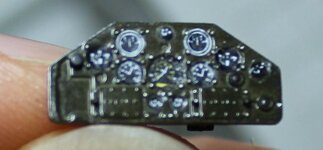

Maar nu weer over naar de Kondensator. Het instrumentenbord blijkt zeer gedetailleerd, hoewel er nergens iets over te vinden is op het internet. Het is ook heel anders dan wat er in de T10-M gewoonlijk zit.
Men geeft een grote decal voor het volledige bord, wat onmogelijk goed kan aflopen als daar ook draaiknopjes en een leger aan schroefkoppen op zitten, terwijl de metertjes verzonken zitten. De enige oplossing is om elk metertje apart uit te snijden en vast te kleven.
Toen dit afgewerkt en bevestig was, kon de cabine dichtgekleefd worden. Ik heb al een test gedaan met de bestuurder, hij kan er achteraf door de deur nog in gezet worden.

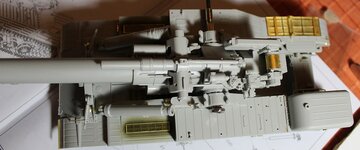

In deze post wordt de kanonsloop vervaardigd. Om de loop op de romp te monteren, was er al een transport brake voorzien.
Zoals je kon verwachten, is die wel uit de kluiten gewassen. De onderdelen op het schema links worden vervangen door Voyager.
Op de hull zijn er op dit moment nog verschillende toevoegingen in PE gedaan. Er zijn ook beweegbare tool clamps bij, berucht om de lijmloze bevestigingstechnieken met microscopische oogjes en pennen. De hier getoonde plaat is een variant, maar er wordt niet verteld in welk geval hij nodig is.
Om het kanon te eleveren, zijn er twee verschillende zuigers gemonteerd. Ook deze cilinders hoef je niet te vervangen door buizen, ze zijn uit een stuk gegoten met slide molding.
Mensen hadden me al voorgesteld om de loop in twee delen te vervangen door een buis, maar in dit geval blijkt het nergens voor nodig, buiten de moeilijkheid dat er een vernauwing in de buis moet zitten naar voren toe. De twee helften passen volledig naadloos aaneen. Er is maar een minimum aan schuren achteraf nodig om een gladde afwerking te krijgen.
Met dit polishing pad wordt de laatste hand gelegd aan de schietbuis.
Het uiteinde wordt in de paradestand van een stofkap voorzien, die wel logisch opgebouwd is, maar toch wat last geeft om samen te stellen. De twee spanbanden hebben geen locator-line, je moet zelf inschatten waar ze moeten komen. Om een of andere reden zijn er wel gaatjes in de kap waar de bouten in de banden zitten. Bovenaan is er ook een stel spanbouten, maar die leiden er ook toe dat je snel ongewenste textielvangsten doet met je kanonsloop, die dan in een vislijn veranderd is.
De kulas is een van de meest gedetailleerde stukken die ik bij Trumpeter al tegengekomen ben, waar zeker een vijftigtal verschillende onderdelen op zitten, die allemaal perfect in elkaar passen. Of ze ook kloppen met de realiteit, heb ik nog niet gecheckt. Kieren zijn er nauwelijks.
Het enige dat ik er op aan te merken heb, is dat flenzen met een meervoudige symmetrie geen paspin gekregen hebben, waardoor ze iets te veel bewegingsvrijheid hebben. Niet dat het iemand gaat opvallen of er nu een van deze bouten op twaalf uur of op halfzeven moet hangen, maar dat zou wel vastgelegd moeten zijn. Deze hadden er wel een, maar degene die hier op past aan de affuit dan weer niet, en ook niet de PE ring die je links op de foto rond de loop ziet zitten. Werd overigens ook vervangen door Voyager.
En dan kom je op het punt in de handleiding waar je moet gaan beslissen of de loop in transportstand staat, of in elevatie. Ik ga hier voor het eerste, zodat dit model nog in de vitrine past. Je kan niet beide mogelijkheden combineren, want door de harmonica's die in de zuigers ingebouwd zijn kan je die niet intrekbaar maken. Ik laat de loop wel even los in de affuit, zodat het makkelijker schildert. Voor wie dacht dat deze bouw nu al gauw afgewerkt wordt, komt de PE rammer-upgrade er nog wel aan, dé reden waarom de Voyagerset eigenlijk aangekocht is.
