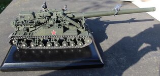

Bedankt voor de reacties! Er zat echter iets niet snor met de Kondensator.
Bestudeer even goed deze en de volgende foto van mijn exemplaar en van de echte Kondensator, let daarbij vooral op wat er in het rode kadertje zit.
Door de dynamische weergave van de bouwstappen in de handleiding ben ik de mist in gegaan met een onderdeel dat in twee richtingen kon gemonteerd worden. Ik heb het ook nu maar pas ontdekt, gelukkig was het model nog niet helemaal af en moet er hier en daar nog wat vernist worden.
Dat moest er dus terug vanaf, gelukkig lukte dit na vijf minuutjes wrikken.

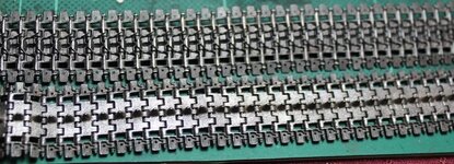

Omdraaien lukte dan ook nog niet zo goed zonder een andere hendel in zijn bewegingen te hinderen. Hij staat er nu terug stevig op. Ik heb ook de tracks definitief op hun plek gezet, er bleek nog een link van tussen gehaald te moeten worden. Dit gaat makkelijker dan verwacht, als er een resin pin vast zit, geeft die net genoeg mee om de link te ontwrichten. Uiteindelijk komt het er op neer dat ik maar nèt genoeg pinnetjes had. E is ook een lichte track sag bereikt. Hoe ik de Kondensator op de plank ga vastzetten, is nog in beraad, maar het zal weer met pinnetjes door de trackopeningen tot in de plastic onderdelen zijn. Ik heb met de chromestift alle schurende delen opgeblonken, maar de stift begon te lekken. Verder is het met een grafietpotlood afgewerkt.

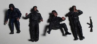

Nu komt er een plaatje dat gaat illustreren hoe ondoordacht het is als je er zomaar van uitgaat dat een foto nemen op een achtergrond van wit papier wel een goeie fotosetting zal opleveren.
De belichting is zo sterk en het onderwerp zo donker, dat er van het onderwerp maar weinig textuur en kleur te herkennen is. Laat in zo'n geval de witte fotostudio voor wat ze is en leg je onderwerp op een gekleurde ondergrond.
Die rechtse kerel werd ondertussen nog wat bijgewerkt, hij kijkt te dronken.

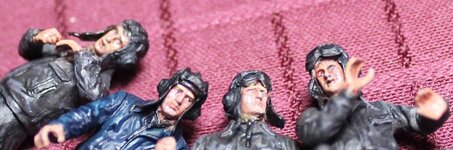

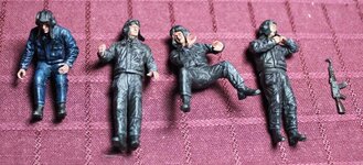

De verfinstructies waren zwart voor de drie meerijders en donkerblauw voor de bestuurder. Ik heb voor het drybrushen van het zwart (dat ook al wat opgelicht was met paars) wat paars en grijs gemengd. Ik heb ze ook ingelijnd met bijna zwart. Voor de bestuurder heb ik redelijk lichtblauw gespoten en dan nog lichter gedrybrushed en daarna heb ik nog een donkerblauwe wash gebruikt waarin puur blauw zat. Ik moet wel de figuren nog mat vernissen.

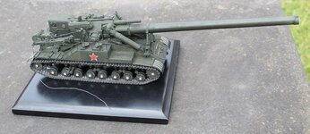

Wel krijgen jullie nog wat mooie plaatjes van de Kondensator met de tracks er onder, hij staat nog los op de plank. Ik denk ook over een naambordje in de stijl van het atoomkanon, al moet het kleiner nu. Ik heb op aanraden van Michel de drybrushing terug ietsje afgezwakt met verdunde Olive Drab verf.
Echt een topstuk! Wel opletten met clear plastic uit verpakkingen, ik heb dat ook ooit eens gedaan, en na verloop van tijd begon dat te vergelen. Is waarschijnlijk niet zo met alle plastic, hopelijk niet bij jou!

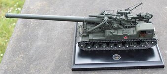

Vind het korte voetstuk ook goed, dat accentueert beter de lengte van de enorme loop.
Iedereen bedankt voor de reacties, we zullen zien hoe de tand des tijds op de venstertjes zal spelen, maar het eerste jaar zal het nog wel meevallen.

De figuren waren bijna klaar, ik heb nog wat aan de gezichten gewerkt.
Het voetstuk moest doorboord worden, zodat er vier pinnetjes net op de juiste plek kwamen om door de binnenste rij trackopeningen te steken.

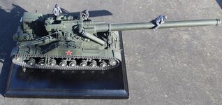

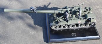

De Kondensator paste er goed op en ik zal jullie de eindfoto's niet langer onthouden. Er moet wel nog altijd een naambordje gebouwd worden, dat komt boven dat ronde gat in de plank.

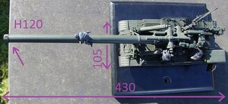

Al een aantal bouwers hebben naar de afmetingen gevraagd, bij deze.

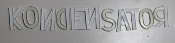

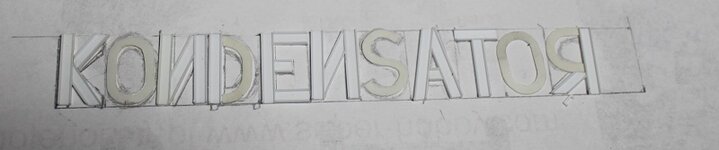

Het letterontwerp hield rekening met een profielbreedte van 2,5 millimeter, C-profielen met de opening naar voren. Ik wilde dat het wat Russisch aandeed, dus daarom een drietal letters omgekeerd. Een eerder ontwerp leek me te radicaal, waarbij ik de D door een delta had vervangen en de S door een Russische C. Niet Russisch-sprekende mensen moesten de naam ook nog kunnen herkennen.
De rechte letters waren in een uurtje aangemaakt en gelijmd.
Voor de ronde letters waren er andere materialen nodig, want die kan je niet met C-profielen maken. Ze moesten uit styreenplaat gesneden worden.
De letters snijden is nog het relatief gemakkelijkste deel. Dan moeten er strips van 1 mm gesneden worden en tegen de randen van de letters geplakt. Ik kon wel gebruik maken van een venn-diagram maar het is toch een geduldwerkje, dat op een tegel uitgevoerd moet worden wegens de Tamiya ultra thin.
Voor de beide O's was er een uur werk nodig. Ik wist dat de S het moeilijkste zou worden, dus die hield ik voor het laatst. Door de spanning scheurde ze ergens in twee, dat kon gelukkig weggewerkt worden.
De letters werden op een L-profiel met de opening naar onder geplaatst, zodat ze een hoek van 45 graden aannamen.
