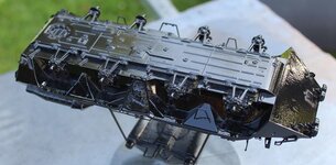

Hier wordt de hull in Rust-Oleum matzwart gespoten. Ik kocht een nieuwe spuitbus, want de oude heeft niet genoeg druk meer.
De resultaten na een paar uur drogen. Zwart is een van de drie camokleuren, ik ga voor de camo uit mijn referentieboek. Dat is ook de tweede van de drie versies uit de kit. Daarbij worden Mr.Hobby 303 olijfgroen en 76 zandbruin als hoofdkleuren gebruikt, met het zwart als verbindingskleur.

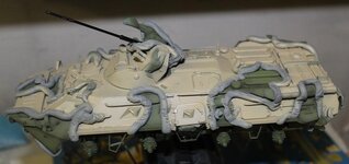

Nadat er al een paar worstjes kneedgom gekleefd waren, is de BTR helemaal in Mr.Hobby 303 gezet.
Ik oefen altijd eerst eens op de onderkant.
De bovenkant is onder een daglichtlamp gefotografeerd.

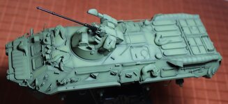

Nu ook alle accessoires groen gespoten zijn, kan de eerste schaduwronde beginnen.
Er wordt geschaduwd met Khaki Drab. Daardoor krijgt de schaduw een bruine tint.
Belangrijk is om alle details gelijkmatig te behandelen. Vergeet je zaken, dan zal het er niet natuurlijk uitzien. Het hoeft niet helemaal gelijkmatig en je mag al eens uitschieten. Er wordt achteraf toch terug opgelicht.

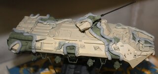

Daarmee is er hier al een aanvang gemaakt. Er is wat Tamiya Dunkelgelb bij het basisgroen gedaan.
Er zijn wat details op de velgen van dichtbij gespoten. Dat geeft een verweerd effect.
Foto's met flash genomen.
En zonder flash.
De luikjes zijn met kneedgom afgeplakt geweest om de binnenkant zwart te kunnen spuiten. Hier en daar was er wel te snel kneedgom op de zwarte primer gekleefd. Op het linker luik zie je daar een overblijfsel van. De volgende stap zal het zandbruin zijn, maar daarvoor moet ik weer rolletjes gaan kleven.

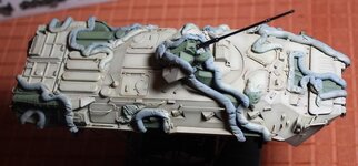

Kleur twee zit er al op. Dit is dus Mr. Hobby light sand 76 geworden. Doordat de kleur er glanzend op zit, lijkt de hull erg onregelmatig gespoten, dat valt in werkelijkheid wel mee.
Daarna is de schaduw er op gezet, door hieraan een paar druppels aardekleur toe te voegen.
Dit is daarna terug verzacht door een paar druppels wit bij de basiskleur te doen.
Na het weghalen van de gom bleek de zwarte verf in het begin nog niet droog genoeg geweest te zijn om af te plakken. Toen de gom er af ging, was de verf dof in het midden van de slang en glanzend daarbuiten. Ze waren ook niet goed afgelijnd. Er is dus na het weghalen van de gom nog bruin en zwart bijgespoten voor correctie.
Hier komt nog een laagje p+ over voor we gaan washen.

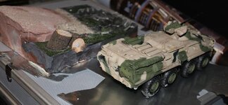

Bedankt! Ik heb de genoemde tegels wat verplaatst, zodat ze niet meer als tegels op elkaar aansluiten. Ik heb de BTR-80A in een wash gezet die eigenlijk bedoeld is voor voertuigen in Afghanistan en Irak. Die zijn toch in dezelfde kleuren als degene waarin dit voertuig nu staat.
Met dit penseel gaat het washen gemakkelijk en bespaar je je waarschijnlijk een aantal minuten aan afborstelen. Daarna is er nog wat met wasbenzine weggehaald. Tenslotte stelde ik vast dat er nog geen decals op zaten, die ik dan maar achteraf gedaan heb. Daarom moet er nu nog een stukje opnieuw gewasht worden.
De zijkanten van het dio zagen er wat heterogeen uit, met tinten bruin, grijs en luchtbellen. Dit is met een extra laag plaaster opgelost. Ik besloot om de waterkant af te werken met een soort beschoeiing uit een houten balkje. Door de stukjes wat dieper vast te maken, krijg je meer gelaagdheid in het vooraanzicht.
Hier is het geheel in de zijkant gemetseld. Door eerst plaaster aan te brengen, het er dan in te duwen en de overmaat er met een vochtig penseel af te strijken, lijkt dit een geheel en sluit het naadloos aan met het ijs er onder.
Nu wordt het landgedeelte in de verf gezet. Dit stuk leent zich later misschien nog tot een gespoten opschrift.
De waterpartijen worden aan de zijkant met de Swamp Gel ingestreken. Dit trekt zichzelf glad zodat het een natte indruk blijft geven. Alleen het ijsrandje hou ik vrij van de gel.
De wielen zijn er nu even af voor de vervuiling, maar dit geeft een indruk van wat het gaat worden. Ik denk wel dat ik nog in de weer ga met sneeuwpoeder. Ik kan er wel al bij vertellen, dat de BTR zondag niet Scaleworld zal halen, dat zal voor volgend jaar zijn. De Crab, de Crusader en de Sabre Dog zullen er wel staan. Qua "Naked Kit" heb ik ook niets dat al de moeite waard is, maar het moeten niet elke keer 6 modellen zijn.
