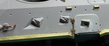

Ik heb het voorste vizier van de BTR-80A in metaalfolie gescratcht en geplooid. Het glaasje is er nog van het oude vizier.
Een deflector achter de koepel brak na het verwijderen van de sprue door en is vervangen door 0,6mm koperdraad.

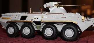

Ik heb ook de sleepkabels gemaakt, eenvoudig met de meegeleverde gevlochten stroomdraad. Nog even die twee ontbrekende luiken afwerken en dan kan de BTR geschilderd worden. Ik heb de wielen er nu ook onder gezet. Wat me wel opvalt, is dat de banden niet zo strak rond de velgen blijven zitten. Gelukkig is dit vaak maar aan een zijde, zodat het mogelijk is om de slappe kant aan de binnenkant te steken. Nota: de wielen kunnen er nog af, want ze staan ook nog niet volgens rijrichting; iets waar Trumpeter wel degelijk aandacht aan besteed heeft.

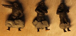

We kunnen al aan een setting gaan denken. Als ik de bemanning er naast zet, krijg je dit:
Het ziet er puik uit met al dat toegevoegd detail.
Menig "Naked Class" fan verschiet van kleur bij het idee dat dit geverfd gaat worden...
Leuke figuren maar wat staan ze eigenlijk te doen ? ochtend gymnastiek ? ;)
veel plezier met inkleuren ! :)
Bedankt, Peter. De voorste op de foto krijgt nog een MG, dat kleur ik liever apart in. Er zijn ook nog wat tools aan te brengen waar die anderen zich mee kunnen amuseren. Een hamerke en een zaagske ofzo.

Bedankt, Pascal! De bemanning staat momenteel in de basisverf, ze is eerst zwart gespoten en dan Tamiya donkergroen met shadows en highlights. Ik heb daarna de schoenen met behulp van kneedgom zwart gespoten.
