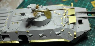

De turret is nu af op de bewapening na. De rookpotten van Voyager zitten er al op en het geval blijft ook beweegbaar en coaxiaal. Ik heb ook 10 scharnieren geplooid vandaag en z zitten mooi op hun plek. Tot daar het succesverhaal.

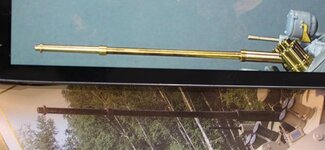

Toen ik de loop uit de sprue haalde, bleek die wat verplooid te zijn in het midden, ondanks dat hij toch een paar millimeter dik is. Kwam dit door de slide moulding? Dat zou misschien nog te repareren zijn door tegen te plooien, al krijg je de as van de loop bij zo'n dikte moeilijk in een definitieve uitlijning. Maar dit, of de wel erg korte montagepin aan het begin van het kanon, waren niet het ergste aan deze creatie van Trumpeter. Op de foto hierboven zie je misschien al een verschil op de manier waarop het wapen is bevestigd op de mantlet. Als je kijkt waar de verbreding tegen de mantlet aan ophoudt en het verjongende gedeelte van de loop begint, dan zit dat op de foto een stuk veder naar achter, ongeveer ter hoogte van de grote PE-plaat op het model. Maar bij de loop van Trumpeter is dit stuk zeker een halve centimeter langer.
Ook zit de ring (is dit een fume extractor?) aan de voorkant niet op de juiste plek. De combinatie van deze drie tekortkomingen heeft mij ertoe gebracht om een aftermarketloop op te zoeken. Magic models heeft er eentje voor de BTR80-familie. Er zijn er ook meerdere voor de BMP-3 maar die zijn onbruikbaar omdat daar de 30mm vastgehecht zit aan de hoofdbewapening, de 100mm-loop.
Toen ik deze wat bekeek en zag dat de proporties goed waren, viel er nog een vierde verschil op. Ik dacht eerst dat de verjonging van de aftermarketloop achterwege gebleven was. De loop van Trumpeter blijkt echter een stuk te dik te zijn achteraan. De verjonging loopt ook niet door tot vooraan maar stopt ergens halverwege. Samen met deze loop heb ik ook maar een setje 7,62mm machinegeweerlopen besteld, want die van de kit was niet uitgeboord vooraan. Het is alleen nog even wachten op de aankomst van deze goodies.

De nieuwe loop en mg zijn gearriveerd. Beide zijn van Magic Models en er is weinig werk nodig om ze op het model te installeren. Er zit zelfs nog geen lijm op, hij knelt uit zichzelf.

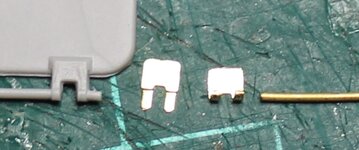

Voor de scharnieren van een aantal luiken kreeg ik bij de Voyager-set onderdelen die onvoldoende waren om volledig rond de draad te winden die voorzien was. Om dat deel te vervangen, moesten er dus buisjes gekocht worden die net rond de draad van 0,6 pasten. Het zijn er van Albion Alloys geworden.
Deze buisjes worden afgesneden op de breedte van de scharnieren en voorzien van twee graveerlijnen, zodat ze niet te onderscheiden zijn van de langs elkaar draaiende ogen van de scharnieren.
De draad moet soms wel in de buis gehamerd worden, want door het snijden is de diameter iets ingedrukt.
De verbetering is ook te zien in de lasstructuur op de vleugels van de scharnieren.

Nog bedankt voor de fijne reacties, vermoedelijk toch aan mij gericht. Het was weer zaterdag, dus werd er weer gewerkt aan de BTR. Ik ben nog steeds met de luiken bezig, waar een hoop PE in verwerkt wordt. Vorige keer had ik de voorruiten al gemaakt.
