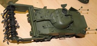

Bedankt voor jullie complimenten. De Crab is nu bedekt met twee lagen verf. Na de primer in Tank Grey heb ik de volledige tank met haarspray bewerkt. Nu is daar Tamiya Olive Drab over gespoten. De cilinder en de kettingen zijn dan weer zwart geschilderd. Er zal eerst worden geschaduwd en gehighlight en daarna zal de haarlaktechniek uitgevoerd worden.

Maar dit betekent dat jullie vandaag eigenlijk een dubbele update krijgen, ik heb net de 2 volgende verflagen aangebracht. De eerste, voor de schaduwen, was met Sea Blue toegevoegd aan het Olive Drab, de tweede voor de lichtpartijen bestond uit de helft Khaki Drab en de andere helft Olive Drab waar nog vier druppels lichtgeel aan toegevoegd zijn. Voor de vlegels heb ik als extra kleur Sea Blue toegevoegd aan zwart. Voor de tracks is er op de basislaag Olive Drab een transparante laag Gun Metal gelegd met aan de kantjes wat roestkleur.
Nu is het moment gekomen om te gaan chippen. Om hiervan iets te zien heb ik wat meer opgelicht dan ik bij het atoomkanon had gedaan.

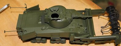

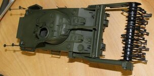

Er is nu ook gechipt op de hull, waarbij de haarspraymethode uitgewerkt is. Er is wel niet zoveel resultaat als ik verwacht had maar dan moet de rest maar op de klassieke manier gedaan worden.

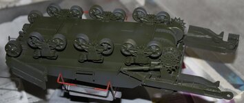

De wielen waren eerst zwart geschilderd met een penseel, want er moest aan gedraaid worden om overal bij te kunnen. Op de tweede foto zie je dat er een van de twee aanhangsels afgebroken is, het tweede zou volgen toen ik het chroom op de aandrijfwielen aan het zetten was met een Chrome Marker. Dat zetten we later wel weer terug.
Er wordt met een stug penseel op bepaalde punten gewreven tot er verf loslaat. De primer wordt hier terug zichtbaar. Dit heb ik op de randen uitgebreid toegepast, waar er een lasnaad zit.
Op het motorluik is er wel wat resultaat.

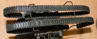

Ook op de tracks kan er met chrome gewerkt worden.
Een tussenresultaat. er gaat nog wat verder gechipt worden en dan kan er een wash overheen. Eerst eens kijken in Veldhoven naar wat decals.

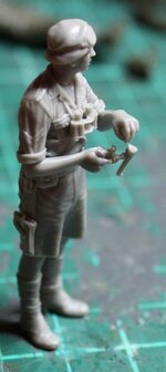

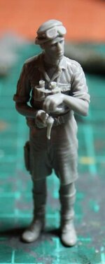

Ik heb in Veldhoven nog een mooie figuur voor de Crab gevonden in een setje van twee Britse tankfiguren voor het Achtste leger van CMK. Dat betekent dat ze wat losser gekleed gaan. Er zit een officier met een kepi bij, maar die heeft korte mouwen, waarvan ik er op foto's van de invasie maar weinig zie. Die kan dus niet gebruikt worden in dit dio. De andere figuur heeft korte broekspijpen en opgerolde mouwen, waardoor hij wel in de tank kan. Zijn benen zal je toch niet kunnen zien. Het detail is veel scherper dan dat van de figuur van Asuka. Die lijdt onder een opvallende gietnaad.
Het leuke aan deze figuur is dat hij een revolver aan het laden is. Ik heb de benen er toch onder gezet zodat hij in de turret kan staan. Ik heb ook de kap over de mantlet afgeplakt, dus dit kan gespoten gaan worden.

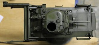

Bedankt voor de complimenten, ik heb gisteren nog wat aan de koepel gewerkt. De kap over de mantlet is geschilderd in Flat Earth. De rechte lijnen op de sterinsigne zijn terug scherper afgetekend en er is wat gemorste rode verf op de koepel terug groen overgespoten. De .50 is ook verder afgewerkt.
ben een beetje zoals gewoonlijk de stille genieter. Ik zou de figuur vanaf de knie of iets hoger matzwart schilderen, dan valt het helemaal niet op dat hij een korte broek draagt.

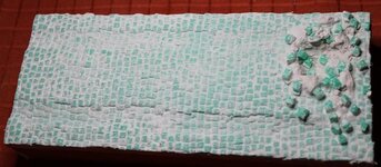

De kasseien worden eerst op de onderkant van de isolatieplaat ingekrast door met een bot mes te slepen over de voorgedrukte arcering. Dat levert straks kasseien met een bolle bovenzijde op, die niet allemaal even groot zijn maar wel voor de hele baan rond een zelfde gemiddelde liggen.
Vooraleer ze in rijen vastgekleefd worden, wil ik bekomen dat er spoorvorming op het wegdek te zien zal zijn. Dat doen we door op de niet aangetaste zones een strook golfkarton te kleven, dat ook een beetje rond gebogen wordt. Om het te doen hechten aan de isolatie is deze gecapitonneerd met een scalpel, de bovenzijde is namelijk met een gladde huid bedekt. Daarover worden de steentjes in rijen gekleefd, met wat verloop in de breedte. De sporen gaan daardoor in breedte variëren maar toch blijft er een rechte lijn in.
Door aparte steentjes te gebruiken, ziet het wegdek er gehavend uit. Als het voltooid is, zal er gevoegd worden met een waterig plaastermengsel. Er is eerst nog wel een paar uur werk voor de boeg.

Bedankt voor de appreciatie! Om het ondergrondje niet te saai te maken, is er besloten om een bomkrater toe te voegen.
Als alle houtlijm uitgehard is, kan er begonnen worden met het bepleisteren. De krater wordt wat uitgevuld en dan wordt er meer water toegevoegd. Met dat waterige mengsel wordt er plaaster tussen de steentjes gekwast.

Er worden steentjes toegevoegd aan de kraterwand. Ze worden oneven verspreid omdat er een inslag gebeurd is vanuit een bepaald traject.
Als alles uitgehard is, wordt het nog eens getest met de tank er op. Dit kan nu geschilderd gaan worden, voordat er met Vallejo Still Water gewerkt zal worden.
