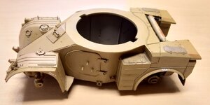

en daar allemaal vlekken van de olieverf die in de verf blijven, nogthans alles op dezelfde manier beschermd...
Iemand een idee wat er gebeurd is, hoe dit te vermijden is en hoe dit op te lossen?
Basis is Tamiya-verf gemengd met clear, daarover nog een aantal lagen clear, heeft een week gedroogd, en dan stippen gezet met olieverf. Misschien iets te lang gewacht tussen het aanbrengen en openwrijven ervan?
Heb je het open gewreven met een licht white spirit bevochtigde borstel?
Gzrt Bart.
ja, maar na het openwrijven en drogen bleven deze plaatsen zichtbaar...
Dan denk ik dat de olie van de verf heeft gereageerd met je vernislaagje, of er is net niet genoeg vernis waardoor de verf reageert met de onderste laag.
Heb je de olieverf op een kartonnetje gedaan om de olie te onttrekken aan de pigmenten?
Grtz Bart.
neen, dat heb ik niet gedaan met die olie, nog nooit last van gehad eigenlijk...
Ik deed dat normaal ook niet, ik heb het met de M3 Lee wel een keertje gedaan en moet zeggen werkt wel een stuk minder vettig.
Misschien kan je de zones opnieuw de basiskleur geven, opnieuw vernis laagje geven en nog eens proberen.
Gzrt Bart.

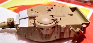

Dus de voorkant overspoten, extra gesealed met clear en plaatselijk de stippen toegepast en sneller gewerkt op kleinere oppervlaktes. Ook in plaats van thinner met white spirit beginnen werken met de olieverf. De loop moet ik nog eens een laagje geven.... De lamp is losgekomen, en staat daardoor nog/terug scheef.
Aan de achterzijde moet ik nog een beetje verwijderen.
Detail van de tredes:
De koepel:

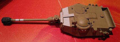

De spiegels moeten nog een beetje stof krijgen om overeen te komen met de rest van het voertuig... Voor de rest denk ik dat ie aardig dicht bij de finish komt...
Valt nog mee volgens mij voor een eerste keer verweren...
Deze nadert zijn afronding inderdaad met rasse schreden, ziet er robuust en natuurgetrouw uit hoewel ik voorlopig nog niet zo overtuigd ben van de stofvorming aan het uiteinde van de loop, maar ik begrijp dat je daar nog aan zou werken.
Bedankt. Ik probeer dit nog aan te passen, zelf ook nog niet 100% overtuigd, samen met de spatborden.
