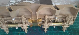

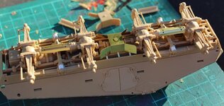

Merci, Marc. Ik ontdekte dat ik al te hard gewerkt had. Een deel van de beplating die onderaan de wagen hangt, wordt vervangen door PE. Die stukjes moesten er dus eerst terug af. Er is een pak meer detail te zien op de Voyager upgrade.

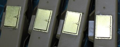

Nu worden de kappen boven de wielen bewerkt zodat de deurtjes vervangen kunnen worden. Daar zitten dan weer meer rivets op.
De deur wordt er uit gezaagd langs de bestaande naad.
De sierstrip wordt ook weggesneden, dit is een apart PE-onderdeel.
De bestaande plastic bak wordt achter de kast gekleefd, omdat het toch niet de bedoeling is de kast open te zetten. Rechtsboven liggen de nieuwe randstrips klaar.

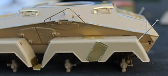

Er was nog iets verkeerd met de wielkappen. Als je naar de positie van de scharnieren voor het zijluik kijkt, dan wordt die gedeeltelijk weggemoffeld achter de kap. Dat zag er wat raar uit en ik ging dit eens opzoeken in Nuts&Bolts.
Hier is er voor die scharnieren een extra uithoekje bespaard in de kappen. Die zijn van de romp recht naar beneden afgesneden en wijken naar de as uit.

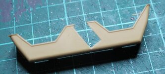

Ook in het kleinste boekje stond nog een bruikbare foto, waar je de onderkant van de kap van binnenuit op ziet. Het toe te voegen hoekje heeft twee facetten.

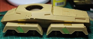

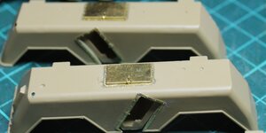

Er is al een stuk uit de kappen gesneden. Verder is er al wat PE toegevoegd. De rand rond de kasten ging er alleen goed rond als de opening een millimeter verhoogd werd.
De deurtjes voor de kasten zijn in dikker PE maar ik moet de opening terug afsluiten met Evergreen voor die er in kunnen.

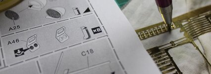

Bedankt voor de aanmoedigingen! Op de volgende foto zie je een van de bewerkingen die soms nodig zijn bij PE, embossing.
Met de punt van een balpen wordt een dunner geëtst deel ingedrukt, waardoor aan de andere kant een bolle kop verschijnt.

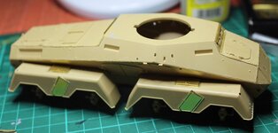

Ik heb vier plastic driehoekjes achter de fenders gekleefd om die op de correcte manier dicht te maken. Er moeten er nog vier extra onder komen.
Op deze laatste foto's zie je dat de bovenkant van het model glad afgewerkt is (op de deflectors die ik al verwijderd had na). Hier is het pantser niet gelast maar geschroefd. Dat is op het model niet te herkennen. Ik wilde dat dus ook nabouwen.

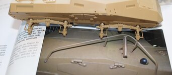

Een andere kwestie op de bovenbouw zijn de beschermbeugels voor de richtingaanwijzers. Ik had eerst die van de kit nagebouwd in ijzerdraad van 1mm diameter. Op de foto zie je dat onderaan liggen. Het leek er echter op, dat het stuk op de foto's veel dunner was. Daar mat ik 2mm op 10 cm voor de rechte hoek. Mijn geplooide stukje was maar 2cm, dus moest de draad eerder mijn 0,6mm diameter messingdraad worden, die links in beeld komt.
Hier is de messingdraad al in de gaten gekleefd. Die zijn natuurlijk een stuk te groot, dus moesten ze later dichtgeplamuurd worden.
Op de fenders komen ook de afstandhouders. Volgens alle plannen die ik vind, klopt de lengte van de Voyager exemplaren en zijn de AFV stukken die ik bij de loop kocht, een stuk te lang. Waar deze dan op gebaseerd zijn, heb ik nog niet gevonden. Ik vind het wel spijtig dat de locator pins onder aan de staven korter dan een millimeter zijn. Dit is net genoeg voor de PE bevestigingsring die er nog over moet, maar niet om een stevige hechting met de fenders te bekomen, eentje die er tegen bestand is dat je het voertuig op een hoek al eens onbewust aanraakt. Ik heb de groteren locator holes van de kit eerst nog dichtgekleefd met styreenassen en terug glad gemaakt, maar de pinnen blijven niet goed in mijn nieuw geboorde gaatjes zitten omdat ze niet door het plastic heen gaan.
