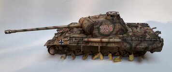

Ziet er super uit, olieverfjes zijn mijn favoriet tijdens het verweren, je kan er quasi alles mee simuleren en zo vergevingsgezind! Het brengt zoveel meer leven. Dat ultramarijn blauw vind ik interessant, ik weet dat je dat vaak gebruikt, kan je daar wat meer over vertellen hoe en waar? Want raar maar waar, blauw zou ik niet verwachten op een hoofdzakelijk gele tank, maar het effect dat jij ermee bereikt is altijd wel top. Ik wil dat ook eens proberen, vandaar :P :D

Wouter, ik gebruik ultramarijn blauw in de vorm van een filter over bepaalde plekken van de groene camouflage om kleurverschillen te genereren.

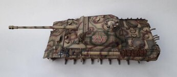

Vandaag stevig doorgedaan maar er moet nog véél gebeuren. Vandaag voornamelijk tekening in de horizontale oppervlakken gebracht en ook de Zimmerit wat verdiept dmv. twee washes, een donkergele en een verschraalde bruintoon.
Ik doe m'n best Wouter. De Friul tracks kregen een blackening bad van AK. Al bij al 80% van het metaal is nu bruin/zwart.
Er zijn zoveel punten die ik er mooi aan vind,gewoon zalig G,die zimmerit komt er echt mooi uit..!!
Dag Yves, die is van Atak en het is een echte aanrader, past allemaal perfect. Wel losmaken met een vlijmscherp scalpel.

Om eerlijk te zijn en afgaande op de foto`s kan ik er persoonlijk niet echt warm van worden en denk dat de oorzaak van dit is dat te zimmerit te donker is maar hij is nog niet klaar dus mijn mening kan nog veranderen en ik kruip nu weer mijn hok in :)
Ron, ik werk meestal van donker naar licht met mijn olieverf. Gaandeweg bouw ik de lichten waar nodig op. Ik ben niet uit op snelle effectjes.

Weinig kunnen doen, maar ik heb toch een fotootje kunnen maken van de toestand nu. De boel begint stilaan de kleurschakeringen te krijgen zoals ik die in mijn hoofd probeer voor te stellen.
