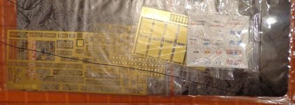

Een ander bepalend element in de prijs is het al dan niet ingesloten zijn van foto-etsmateriaal. Tot mijn verbazing zaten er drie vellen hiervan bij de kit.

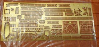

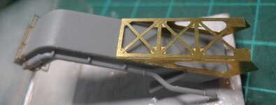

Omdat dit voor mij een belangrijke bouw werd, besloot ik die echter te vergelijken met aftermarket materiaal. Het gemakkelijkst zou Eduard PE geweest zijn. Dit was nog goed verkrijgbaar, maar niet het allerfijnste wat er op de markt was voor deze schepen. Dat was de premium White Ensign Models USS Independence set, bestaande uit twee grote vellen ragfijn messing en een extra velletje voor de airwing. Want bij deze schepen vind je ook steeds een paar eskaders van de jagers en bommenwerpers die er op gestationeerd waren. Dragon heeft hier ook aandacht aan besteed en je vindt dan ook Hellcats en Avengers (geen Dauntless zoals bij Independence, maar meer van de andere twee) in clear plastic in de kit.
Deze set was in die dagen al moeilijk verkrijgbaar. De premium set werd alleen het jaar ervoor verkocht op Independence Day. De twee onderdelen ervan waren nog wel apart te koop. Ik had deze besteld bij WEM zo'n jaartje na de aankoop van het model. Het was wachten op een restock maar ik had wel een korting. Daarom liet ik de set al eens door mijn handen glippen toen ze in Hoboken toch te vinden was. Dat jaar eindigde echter met een mokerslag voor de klandizie van WEM toen het gerucht de ronde deed dat het bedrijf failliet was. Het stoppen van hun activiteiten werd uiteindelijk op hun website bevestigd, er zouden nog zoveel mogelijk bestellingen afgewerkt worden. Ze waren voordien vriendelijk gebleken in hun mailverkeer maar op het einde kwam het er duidelijk niet meer van. Achteraf werd er wel verteld dat iemand het overgenomen heeft. Ik was terug bij af. Uiteindelijk heb ik dan via een Amerikaanse webshop toch de basis-scheepsset van WEM kunnen kopen, waardoor er wel heel wat transportkosten bij kwamen. Maar als je bekijkt wat er in zit, vergeet je die eurootjes snel. Hier zie je de oppervlakte vergeleken met die van de Dragon frets.

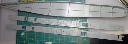

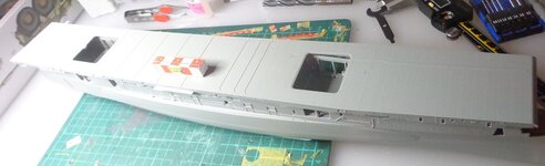

Dragon heeft kwetsbaren delen van de romp beschermd met de sprue en de grote delen van de kit bedachtzaam verpakt in een beschermende vacuform, met een spanbandje rond het dek. Zo moet het origineel ook in mijn kit geweest zijn, maar er zijn altijd respectloze kopers die niet alleen vinden dat ze zo'n doos mogen fouilleren (mijn mening daarover is dat dit alleen toegestaan zou mogen worden bij dozen die niet meer gesealed zijn), maar die ook de inhoud niet ordentelijk terugsteken. Een gevolg daarvan was dat het dek in aanraking gekomen was met de andere grote casco-onderdelen die niet door een plastic zak afgeschermd waren. De schade die daardoor aan de remkabels op het dek ontstaan was, was niet min.
