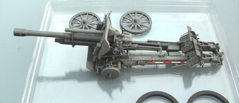

De pinwash zit er op. Ik heb hierin zeker niet willen overdrijven omdat ik morgen een drybrushing ga doen. Ik wil eerst zien hoe het er dan uit komt te zien. Waar nodig kan ik dan nog altijd een tweede pinwash doen.
Je ziet er niet echt veel van op foto, maar toch een poging :

Aan degenen die in de toekomst deze prachtige kit willen bouwen, ik ben bij het bestuderen van referentiefoto's op een fout van AFV uitgekomen.
Het gaat om dit onderdeel :
Het moet zo gemonteerd worden, omgekeerd dus :
Ik kreeg het eventjes benauwd toen ik het in het oog kreeg, maar uiteindelijk viel het goed mee. Losmaken, plastic blootleggen op hechtpunten, lijmen, met fijn penseel en in dunne laagjes bijwerken, vuile wash en...zucht, operatie geslaagd !
De drybrushing heb ik met drie verschillende tonen van grijs gedaan. Tot overmorgen zal ik dit werk laten drogen. Dan kan ik weer verder, filtertime !
Vriendelijke groeten ! GUnit.

Modelbouwerke : ik vind het onbegrijpelijk van AFV. Op hun boxart staat het onderdeel correct geplaatst afgebeeld. In het bouwplan is het omgekeerd, tot twee keer toe.

Famo : ik geloof u, en toen ik het ontdekte, had ik het binnen de kortste keren aangepast. Ik was wel bang dat ik schade aan de verf zou aanrichten, maar het is 100 % meegevallen.
Tegen mijn eigen verwachtingen in, heeft de subtiele drybrushing niet meer dan de nacht nodig gehad om in te drogen. Ik kon dus rustig verder, zonder schade te berokkenen aan de voorgaande bewerkingen.
Eerst heb blauwe filters gebruikt om (alweer) zachte tonale verschillen te bekomen.
Daarnaast werden dan oranje filters aangebracht. Het resultaat was helemaal naar mijn zin, ik wil immers geen abrubte of gekunstelde effecten.
Enkele uurtjes later heb ik met een vuile wash opnieuw bepaalde delen in de verf gezet, waardoor de gedrybrushede bouten nog iets meer uitkomen.
Om de hobbytijd van vandaag af te sluiten, werden de schoppen op hun plaats bevestigd en deed ik nog een lokale drybrushing met lichtgrijzen op die delen die het kanon zo hun 'tekening' geven.

Ik heb een foto bewerkt om aan te geven wat ik bedoelde met het onderverdelen van het kanon mbt. het filters toepassen.
Natuurlijk blijft alles hier gevoelsmatig en is er niet echt een vastomlijnde definitie...

Ik ben vandaag rustig verder gegaan et het verrijken van de kleuren op het kanon.
Er werden met olieverf kleine taches gezet, die ik met een vochtig gemaakt penseel in verticale richting heb verdoezeld langs de zijkanten van de armen en de loop. Dit geeft een beetje een verregende vuilafzetting voor resultaat. De eerder opgebrachte en opgedroogde drybrushing werkt fijne nuances en tekening in de verflaag in de hand. Hieronder de vuilafzetting die na verloop van tijd optreedt :
Mijn eigen vorderingen :
Stilaan begint het spel een beetje body te krijgen. Morgen weer een volgende behandeling :
chippen van de schoppen van de armen.
