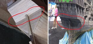

Oei, wou ik hier de laatste werkjes tonen, merk ik dat er nog een stuk te kort staat.
We waren dus op de leden dag gebleven en daar stond ze er zo bij.
attachment.php
maar prompt werd er besloten om de achter steven volledig uit te breken omdat ik een hele grote fout had gemaakt.
De holle wulf was helemaal niet hol maar hoekig geworden door een onoplettendheid van mij.
In de weken na de forum dag werd er dus een en ander gesloopt ,en een start gemaakt van de weder opbouw.
na menig plank gelijmd , en opnieuw afgebroken, en opnieuw gezaagd en gelijmd,......
Oef , eindelijk kan ik melden dat de romp klaar staat om aan de 2de laag planken te starten.
Het verlengen van de berghouten en de daar tussen liggende plank aan de zijkant was een redelijk makkelijke klus.
Maar de holle wulf was een paar andere planken. De ronding was niet zo onoverkomelijk maar het laten doorlopen van de 2 berghouten heeft me heel wat kopzorgen gebracht.
Volgens de foto's moeten beide berghouten achterdoor lopen , maar na 3 pogingen kon ik me nog steeds niet vinden in het behaalde resultaat.
Op de foto's vallen ze nauwelijks op maar op het model sprongen ze zoo in het oog dat ik niet mooi vond. zelfs nadat ze smaller en bijna volledig weg geschuurd waren kon ik me er nog steeds niet mee verzoenen. Uiteindelijk heb ik beslist om enkel de plank tussen de berghouten achterlangs te laten lopen wat mij veel beter bevalt.
Historisch gezien klopt er aan het schip toch al niet veel ,dus deze zijsprong van mij zal er hopelijk ook nog wel bij kunnen.
tot later , vgr Marc
