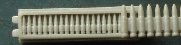

MG-42 Munitieaanvoer : Kogelketting Maken :
Daar is dan de kogelketting, 1e poging :
Met beitelvormig mesje zijn de kogels een Dragon kogelketting los gestoken, steeds strak tegen de volgende kogel.
Daardoor bleef aan elke kogel het tussenstukje zitten. Dat leek me bruikbaar als afstandhouder.
Dan is er een dunne sliert GS gerold. Die sliert werd plat gerold.
Daarop zijn de kogels gedrukt, zonder lijm.
Na ± 75 % uitharden van de putty kon de ketting aan de MG geputtied worden, tevens mbv een stipje CAlijm.
Resultaat oogt grof, teveel ruimte nog tussen de kogels waardoor de ketting eigenlijk veel te lang werd...
Kogelketting Maken : Poging 2 :
De kogels werden wederom losgestoken, maar nu steeds langs beide zijden :
Eerste kogel lossteken >> dan tussenstukje afsteken >> dan weer kogel lossteken >> tussenstukje lossteken >> enz..
Na het afsteken van een tussenstukje kon het lidteken op de eerstvolgende kogel iets opgeschoond worden.
Het lidteken aan de andere kant van een losgestoken kogel liet ik zitten. Zo een klein los ding opschonen x 50 had ik geen zin in...
Om de lidtekens zoveel mogelijk uit het zicht te houden moest ik ze aldus met de mooiste kant naar boven op de putty plaatsen.
Vandaar de rode markering, ter orientatie tijdens het plaatsen op de strip putty. Het markeren werd vooraf gedaan op de onversneden kogelketting.
Dit keer werden de kogels geplaatst met vooraf een stipje CAlijm op de putty.
Een verse ketting bevat 50 kogels en aangezien er een schietactie plaatsgrijpt zal die wat korter mogen.
Zeker wanneer u bedenkt dat een MG-42 in optimale toestand 25 kogels per seconde afvuurt :O

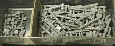

Ammobelt Modelleren :
Heb gelukkig een bakkie vol "ammobelts" (ja nu in Engels..) dus kan comfortabel experimenteren.
Gebruikte Tools :
Voorbereiding :
-Ammobelts zijn vooraf aan één zijde tussen de patronen iets ingezaagd.
-De inzagingen zijn ietsje verbreed met het driehoekvijltje.
-Plan trekken waar de belts verbogen moeten worden en op die punten een (rode) markering gezet.
Verlijmen en Vervormen :
-Eerst is 1 (nog rechte) ammobelt op het schutterluik gelijmd...½ uurtje laten harden.
-Dan is de belt week gemaakt met dunne lijm. Hoeft niet helemaal in één keer (mag 1 helft per keer).
-Werken vanaf het midden naar een uiteinde.
-Ik hou dat stukje nat met dunne lijm en tast voorzichtig met tool #4 of #5 of de belt al meegeeft.
-Dat herhaalde ik tot de belt (mbv tool #4 en #5) voldoende over een detail was 'gedwongen'.
-Een lichte breuk is mee om te gaan, maar brak een stuk echt los : dan maakte ik de breuk nat met lijm en duwde
de ketting van beide richtingen voorzichtig aan.
-Voordat alles uitgehard is kon ik nog wat 'duwen en trekken' tot het naar mijn zin zat.
Wanneer de belt dan gehard was, is de tweede op dezelfde manier er iets overheen op geknutseld.
Werken met de tooltjes moest wel zorgvuldig gebeuren omdat het plastic nogal zacht bleef door het
regelmatig aanstippen met de dunne lijm. Opletten waar en hoe geduwd wordt dus.
Tricky en geduldig werkje, want het is moeilijk te voorspellen wanneer de ammobelt week genoeg is geworden door de lijm.
De belt brak inderdaad 2x maar door te "frotten" met de tools en extra dunne lijm ging herstellen/corrigeren niet moeilijk.
Gewoon niet in paniek raken... plastic is gewillig materiaal ! :)
Voila Gedrapeerde Ammobelts :
Aldus het resultaat tot zover.
De lompe aangegoten belt-invoerstripjes ga ik nog vervangen met stukjes putty.
Door het regelmatig gebruik van de lijm en tools is wel te zien dat het oppervlakte detail van de kogels iets ruwer is geworden.
Vanwege de mate van opvallen in het totale diorama laat ik dat zo, maar
het had misschien met een glasvezelstift nog wat opgeleukt kunnen worden.
Einde Update :
Wel beste volgers, de schutter kan even vooruit met z'n voorraadje Munition, maar dan mutti wel zijn
trekkervinger in bedwang houden, anders is hij (herladen niet meegerekend) in 6 seconden door zijn 150 kogels heen :O
Volgende episode komt wederom munitie aan bod, maar nu omdat dat soms 'lastig' is....
Bedankt voor het kijken/lezen/scrollen en klikken ;)
