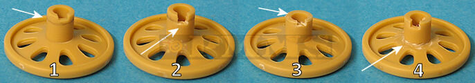

De loopwielen met de grootste tussenafstand komen namelijk te ver naast de tracks naar buiten aangezien die de correcte tracklinkbreedte van 9.1 mm hebben en niet de 10 mm van de Bronco links. Je moet dus de naaf van het wiel met bijna een millimeter inkorten.
We beginnen dus met het verlengen van het pasnokje zoals je op de how-to van PMMS hierboven ziet gebeuren. Anders verdwijnt dat volledig met de inkorting.
Dan komt de dirty job waarbij het er op aankomt de naaf zo recht mogelijk af te zagen tegen het oude pasnokje aan.

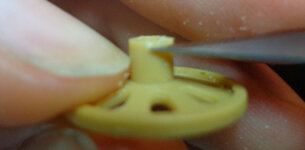

Het nieuwe inkepingetje wordt met een scalpel uitgeprikt.
Nu past het stel wielen mooi binnen de trackbreedte. De binnenste wielenset hoeft volgens mij niet aangepast te worden omdat ze in mijn geval van Trumpeter komt.

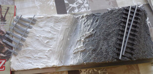

Van de stukjes die ik nog over had van het Miniart spoor wilde ik een maximale hoeveelheid gebruiken om een tweede treinbaan toe te voegen. Ik had een heel aantal hele dwarsliggers en ook een paar fragmenten. Een dryfit toont aan hoe die op het diorama moeten komen om de rails volledig te gebruiken.
Dit zal de compositie zeker ten goede komen omdat er nu een herhalingselement in zit. Ik ging weer te werk zoals bij het vorige traject. Daarvoor werden dus weer twee stukken gietraam uitgeknipt. Het stuk wordt zo evenwijdig mogelijk aan het eerste gelegd, omdat er geen overbrugging of ondertunneling buiten de dioramagrens denkbaar is tussen de twee sporen.
Om het afzagen op de dioramagrens mogelijk te maken, werd deze versteviging onder de rand gemonteerd.
Ondertussen zijn de liggers bijna allemaal doorgezaagd.
