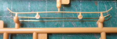

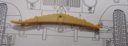

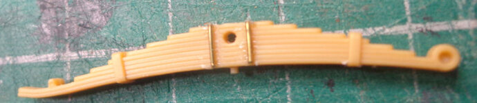

De bladveer van Bronco is een vrij getrouwe kopie van een echte, zeker wat de algemene afmetingen betreft.
Trumpeter heeft de veer in tweeën gesplitst, wat zeker lastiger zou zijn om de lijmnaad achteraf weg te werken. Hij heeft wel gedacht aan een detail dat Bronco dan weer over het hoofd zag, de spanbanden om de lamellen samen te houden moeten door een as doorboord worden. De bouten om de veer aan het scharnierpunt te schroeven moeten ook verder uit elkaar.
Hier zijn die bouten om die reden vervangen door metaaldraad.

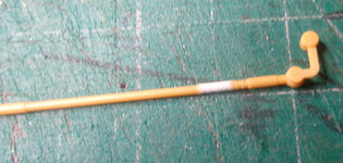

Hier is de as reeds verlengd, op de inzet zie je de ingebrachte ijzerdraad.
Nu de stuurstang nog. ik had een styreenstaafje van de juiste dikte.

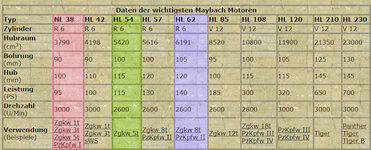

Bronco heeft echter ondanks het voorzien van de juiste versnellingsbak een kleinere motor toegevoegd, die van de Sd.Kfz.251, of de NL-38. Trumpeter heeft dan weer een te zware motor gebruikt uit de SdKfz.7 die ze eerder uitgebracht hadden, de HL-62 TUK. Daar hebben ze ook een foute versnellingsbak achter gepropt en door plaatsgebrek is de luchtfilter weggevallen. Hun chassis moest zelf wat verder uiteengespreid worden om de overbrenging naar de sprockets er in te krijgen.
(tabel http://www.fahrzeuge-der-wehrmacht.de/Artikel/Motoren.html)
Toch heb ik me maar geamuseerd met beide exemplaren te bouwen. Ik moet nog kiezen welke ik ga gebruiken aangezien PMMS de motor van Trumpeter eigenlijk de meest passende vindt. Dit is de NL-38:

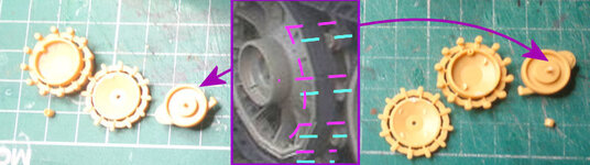

Daarna komen de sprockets aan bod, ook weer met een revisie omdat er een textuurstrookje rond de naaf geplakt moet worden. Dat ga ik nog plamuren zodat het niet zo opgeplakt lijkt. De andere twaalf PE-stukjes waren ook geen sinecure.

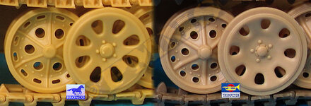

Bedankt voor de leuke reacties. Ik heb de volgende sets van wielen schoongemaakt, overal zaten er vier aanhechtingspunten aan. Er zijn ook al wat bepakkingstukken uitgesneden, omdat ik vandaag de handleiding vergeten was en dus niks kon monteren.
Ik ga de binnenste wielen van Trumpeter gebruiken en de buitenste van Bronco. Daarbij is er een lastig probleem.
De wielen van Trumpeter meten 18,9 millimeter. Achteraan zijn ze niet voorzien van een naaf zoals bij hun Bronco tegenhangers.
De wielen van Bronco meten maar 18,45 millimeter. Dat verschil zie je misschien niet als ze ver genoeg van de andere wielen af staan, maar doordat de grotere wielen er achter komen te zitten zullen deze wielen net niet de tracks raken. Het is jammer dat deze niet de grotere wielen waren, want het zijn er maar twaalf terwijl de andere met achttien zijn. De achterste wielen bijschuren zou dan ook veel werk zijn. Ik ontdekte nog een afwijking op de plannen van Panzer Tracts. Daarop zitten de wielen allemaal met zes bouten vast, terwijl de meeste foto's in het boek vijf bouten tonen, zoals het model. Ik zag een foto waar er een andere montagewijze te zien is, maar daar zijn er nog meer dan zes bouten. Ik vind het een beetje raar dat alle plannen die in dit boek getoond worden, deze zesbouts constructie tonen, terwijl er geen enkele foto dit bevestigt.

Zo is een van de twee soorten loopwielen uit het onderstel lichtjes beter vormgegeven dan bij Bronco. Het gaat om het wiel met de verstevigingsribben.
Die wielen met de ribben blijven goed zichtbaar, zoals je op de zwartwitfoto kan zien. De dikte van de ribben is niet goed bij Bronco en ook de buitenste rij mudholes is te langwerpig. Bij Trumpeter zit dat zo goed als perfect, dus komen die wielen wel op het model terecht en niet die van Bronco. Maar de wielen met de grote gaten er in heeft Trumpeter niet zo goed, daar zijn de gaten te klein en is het center minder correct. Eigenlijk zijn ze beide niet goed want Bronco heeft die gaten net wat te lang gemaakt. De aanpassingen op het instructies van Friul zijn dan weer alleen bedoeld voor de wielen van Bronco. Ik heb geen informatie over hoe de wielen van Trumpeter gaan passen in die tracks. Ik zal moeten zien dat ze even ver van elkaar staan als de wielen van Bronco zouden staan. Sowieso kan ik nog niet helemaal verder met de ophanging, want de veerbenen van de half-track moeten ook nog eens afgezet worden tegen de oneven ondergrond (die ik nog moet maken). Ik heb ook net besloten dat de motor van Trumpeter er in moet, die lijkt veel meer op de foto hierboven. Er is een kans kans dat ik ooit nog eens een "251" ga bouwen, dus kan ik de motor van Bronco beter daarvoor sparen aangezien er daar meestal geen in zit.

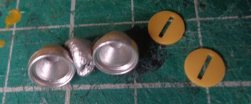

Voor de bovenbouw had ik de koplampen vanbinnen al zilver gespoten.
Er zitten nu ook lampjes in, gemaakt van nodes uit het clearpart gietraam, aangezien er hier liefhebbers daarvan zijn.

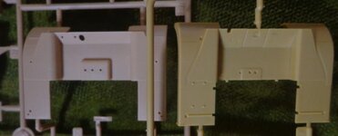

In deze kit zit al een hele historie van updates, duidelijk gedemonstreerd door de bodemplaat van de cabine. Die zit er nu al drie keer in. Alleen de middelste wordt gebruikt.
En dan kon ik ook nog vergelijken met de Trumpeter bodemplaat. Dit stuk was in het review van de vorige half-track van het merk erg kritisch wat betreft de underscale afmetingen van de cabine. Ik dacht daarom de cabine van Trumpeter nodig te hebben. Dat bleek niet meer het geval, de nieuwste van Bronco past mooi op het plan.

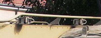

Bij de gerestaureerde half-track zien de klemmen er inderdaad fijner materiaal uit.

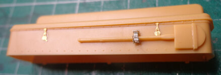

Ik had er tien van nodig, die ik een voor een uit het fret sneed om niks kwijt te geraken. Elk klemmetje bestaat uit drie beweegbare onderdelen.

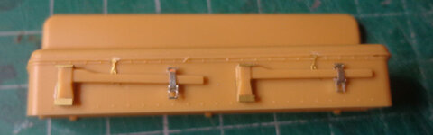

De stang waar alles aan bevestigd wordt, ziet er zo fragiel uit dat ik gewoon geen zin heb om dit uit te snijden. Eerst heb ik vergeleken met een rol messingdraad.
Uiteindelijk is het Friul-draad geworden. Het voordeel daarvan is, dat hij niet vervormd kan worden door lichte druk vanwege zijn elasticiteit.
De montagesteunen vooraan moeten nog wat uitharden voor ik de tweede stang op zijn plek breng.
Hier zitten de eerste vijf klemmejes op hun plek.
