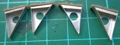

De steunen voor de bruggen waren door AFV bij de kit gevoegd. Ik wilde ze gebruiken om de afmetingen over te zetten op een metalen plaat. Zoals je hier kan zien is de dikte overscale. Ik heb dus een ontvouwing gemaakt en daar een gaatje in geboord. De boor mocht er niet helemaal doorheen want de diameter is net wat kleiner. Let ook op de onderste bevestiging aan de hull en op de plooirand boven aan de lasverbinding.
Het plooien was snel gebeurd.
De plooirand werd afzonderlijk toegevoegd.
Dit leek voldoende te zijn om de brugkit te bevestigen op de halftrack.

Hier wrong het schoentje, de punt van de steun hangt voorbij de rand van de upper hull.
Bij een controle zit de verticale plooikant zo goed als haaks op de snijmat.

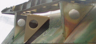

Vergelijk met de voorste steun op de foto, er hoort eigenlijk een scherpe hoek te zitten bovenaan de steun.
We tekenen dus een potloodlijn af op de steun waar we de plooikant willen hebben.
Dan snijden we de nieuwe zijkant uit. Gelukkig blijft de perforatie op de goede plek zitten.
Hier zie je het hoekverschil dat bij de onderste steun, volgens het AFV ontwerp, afwijkt.
De steunen moesten daarna nog bovenaan recht afgesneden worden maar hier zitten ze op hun plek.
